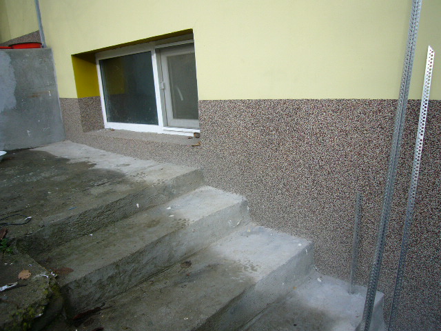

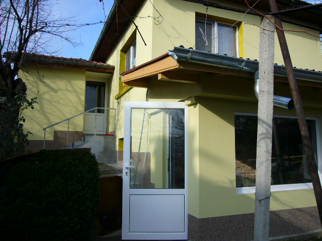

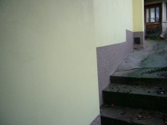

Както вече писах водата почва да лиза чак на втория ден от както завали.Ето и снимки отвън:

Според мен , поне от това , което се вижда на снимките , основния проблем е на стената с мивката .
А като основен заподозрян определям стълбите :wink: - поне тези в дясната част на къщата /предполагам , че именно те са от външната част на същата стена / ми се виждат с наклон към стената .

Да наистина стълбите имат наклон към стената,но проблема е 2м по назад и водата влиза някъде на около 1,2м понадоло от външния терен
докера - специалист
Това , че избива по-ниско от външния терен си е нормално - водата /влагата/ си слиза надолу на гравитарен принцип и през по-малкото съпротивление - просто там си е намерила пролука :wink:
Според мен обръщането на наклона на ЦЯЛОТО стълбище и площадката над него навън ще реши проблема :wink:
Отвътре , каквото и да правиш , ще е само временно "замазване" на проблема. :wink:
Няма да е лошо да направиш снимка на точното място отвън , за да се види ясно проблема .
EDI - майстор
И според мен трябва да се обърне наклона на отока на водата и да се сложи цокъл от граниторгес на цокъла на стената.За вътре решенията са CR 65 или CR90 на ЦЕРЕЗИТ.И двата издържат на напорно налягане и в двете посоки, а втория създава и кристална решетка в пуктнатините на стената.
