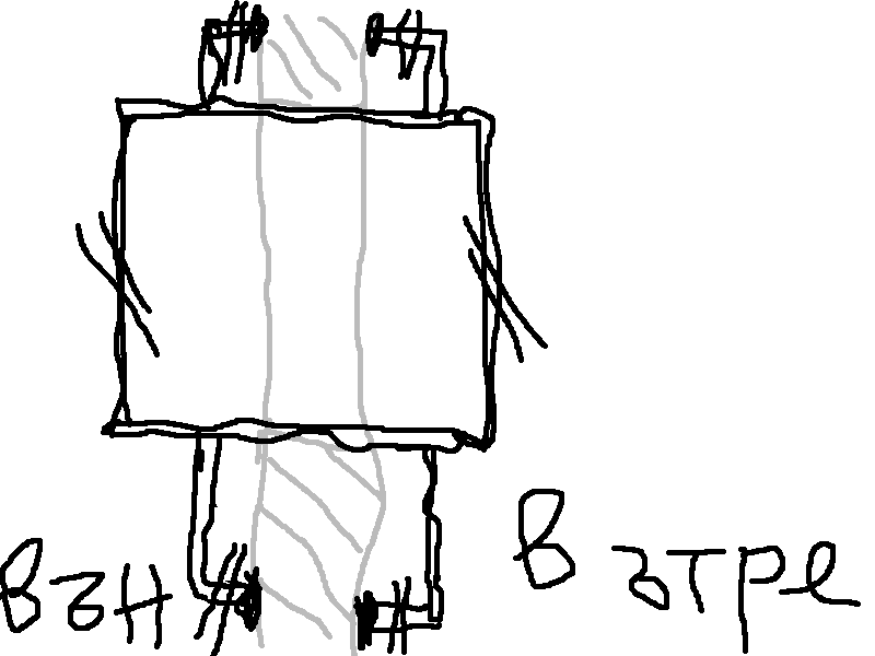

няма вариант да обхванеш плътно стената с материал, който подлежи на пластична и еластична деформация....
или поне няма вариант при който материала да е с разумна дебелина...
сори за качеството, ама с мишка - толкова мога :)
значи идеята е там, където е прекъснато с две черти // да се регулира по някакъв начин дължината, за да може да се "закеркенечи"
дори вариант с две квадратни тръби една в друга, множество дупки и някакъв щифт ми се струват удачни...
за кефа на клиента - там, където конструкцията ще опира в стената - може да се израотят широки гумени лапички...

Това е идейно, даже няма нужда рамката да е правоъгълна, и отворена от вътрешна страна ще върши работа.
С това затягане се избягват и евентуалните первази.
Ако се пообмисли добре как да се регулира по височина без да става прекалено сложно,ще излезе нещо разумно.
Макар че аз пред алтернативата да слагам щори, и да си сглобявам скеле на всеки прозорец, бих предпочел да не слагам щори, ама като няма начин .....

това което предлага турбалан е просто решение да увеличи площа на стъпване. Човека казва че това не му е проблем до 3тия етаж се справя , и иска сам ода има подпора на гърба. Такова тип захващане ми се струва нестабилно ако е с високо рамо, като на първите чертежи.

оформя се нещо в главата ми, но все ми се ще да чуя още идеи :?
аааа. и не искам да се подпирам на това, което е зад гърба ми. то е с психологическа функция и евентуално, ако се наложи да ме спре ако изгубя равновесие

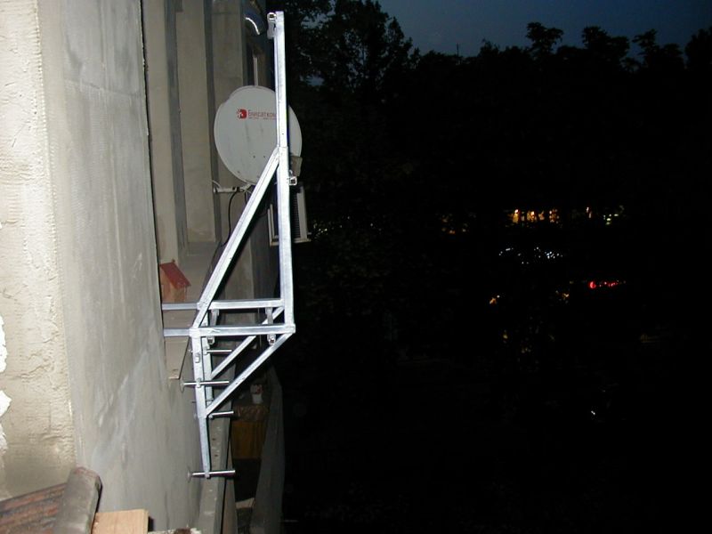

горе долу на такъв вариант съм се спрял.утре почвам и ще кача снимки :)

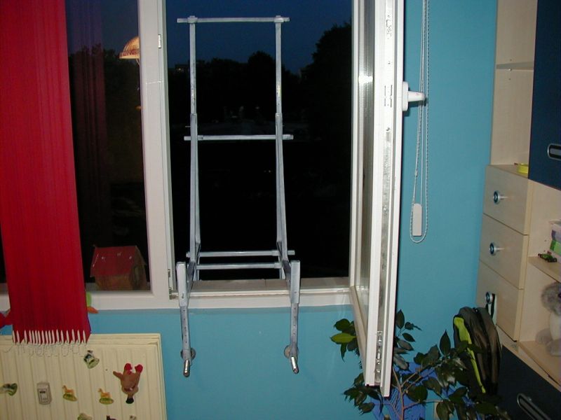

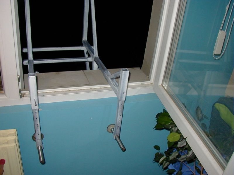

готово :-D

Браво! Много добре е станало. А от другата страна? Срещу неотваряемата част? Там как? :?
pavkatay - майстор
ами имам още два модула.същите като тези, но без горната вертикална част. идеята ми е да ги ползвам като средна опора сдвоени както са тези двата, а тези да са от двете страни- имам дълги профили (като тези отзад ) за парапет- 2,5м. по този начин ще може да се работи и на прозорец 50 см и на 2,50м. а тези снимки са от вкъщи и го монтирах пробно, защото нямах търпение :) . даже стъпих на него и жената ме овика- да си правя каквото искам, но не тук :lol: . проблем се оказаха лапите отвън, че потъват в изолацията-ще трябва да си предвидя накаква дъска за увеличаване на контактната площ :? . остана да си осигуря дъските за стъпване. утре може би ще я тествам в реални условия. а срещу неотваряемата част -сваляне на пакета, ама сигурно питаш не за това , а за дължината на скелето :)

Струва ми се ,че вътрешните опори трябва да са доста по ниско.
Да не дава господ да залитнеш и да се опреш на горната част на устройствота и става като лост(не помня от кой род беше).
