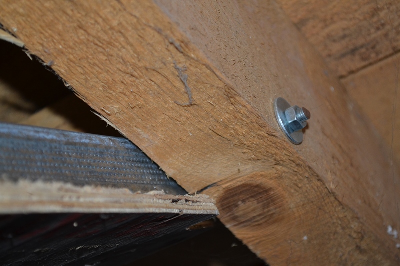

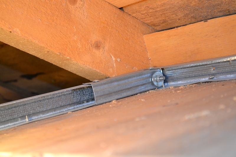

Интересно решение. Само едно уточнение в задната страна какво си сложил? Панти ли някакви

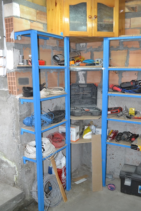

Ами понеже всичко е правено с подръчни материали - ето какво съм направил. В дъното удвоих констукцията с малко UD, от еда шпилка М8 одрязах около 20 см и пробих дупка през констукцията на чекмеджето и гредата. Пъхнах шпилката и с две гайки си направих панта. Мисля, че е достатъчно здраво ( а и тогава нямаше средства за хубави панти
- Мнения: 4

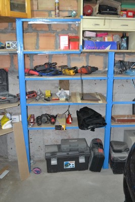

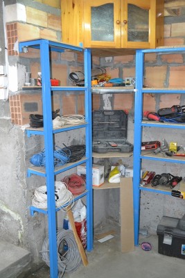

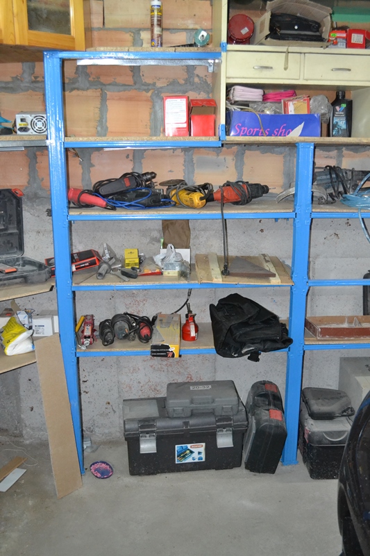

Извинявам се ако спамя но ето още едно решение за евтини стелажи ( 4м излизат около 80-90лв -може и по малко). Харесвам ги защото са направени както аз искам и освен това гарантирам по голяма товароносимост от 100 кг (мисля, че са по добри от тези по евтините които са в магазините)
