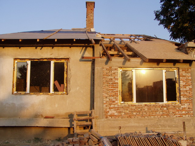

като гледам и ти си от Козлодуй, така че ако имаш въпроси по темата, можеш да ме намериш след 17ч всеки делничен ден на обекта, който виждаш на снимките (намира се в уличката зад "Дарис" към селището).........
Всичко си правя сам, тъй като последния майстор изгоних октомври 2005г.
От тогава, до сега сам съм си майстор, а съм чирак когато баща ми идва веднъж годишно да ми помага.
Покрай този обект научих доста работи и виждам грешките които съм допущал....
Така че имам какво да споделя.....

Браво, Вини :) Страхотна къща си направил, а снимките на покрива ти са за учебник. Ще ги разуча и ще ползвам опита ти - предстои ми ремонт на покрив на селска къща и местни "майстори" ми искат фантастични цени.

Justy внимавай с времето като започнеш да сменяш покрива. Съседът до мен повярва на телевизията и една юлска вечер за малко да получи инфаркт като гледаше как текат кални реки от къщата му. В 18:30 майсторите му си бяха заминали, а 1/3 от покрива му беше открита в резултат на което му паднаха таваните (които естествено бяха от рапица, рогозка и кал). Впоследствие изля плочи над стаите, но преди това вкопа стоманобетонни колони в стените, които са от биеница.

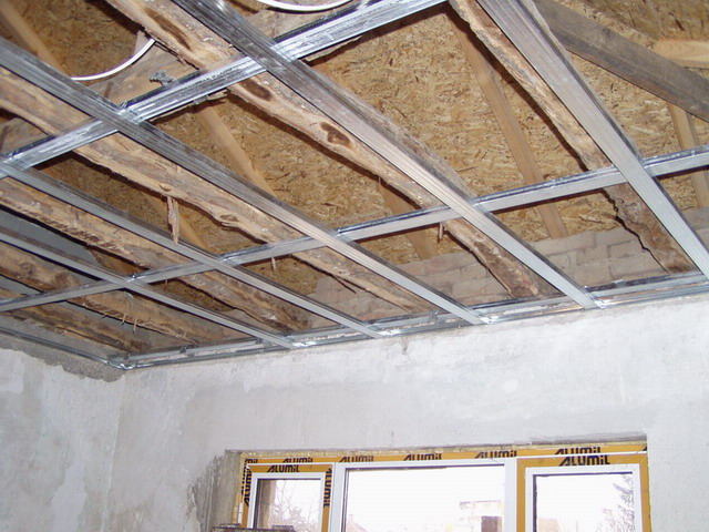

При мен нямаше проблем, защото още 2005г си съборих таваните, а за нови предпочетох гипсокартона с изолация минерална и каменна вата над картона, но покрива ми е с обшивка от OSB3 и хидроизолация.
Благодаря на Rockwalll за линка, но още през 2005 си купих 110м2 FASROCK-5см за външна изолация.
Тук не се вижда добре, но целият покрив е с OSB3 обшивка и хидроизолация...
Това е металната конструкция за гипсокартона на една от стаите...
