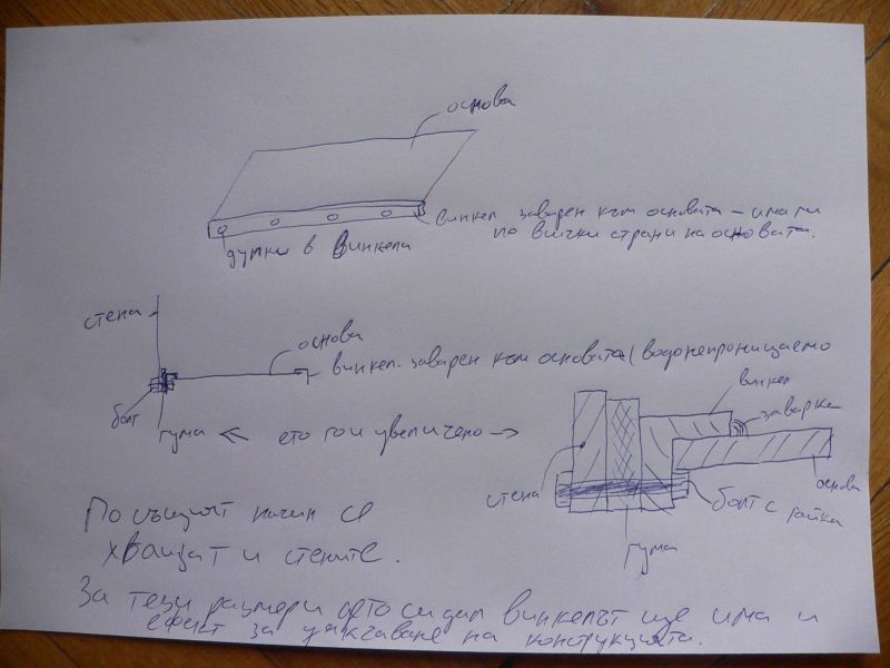

Роки ако може сподели и как ще направиш уплътнението, там където се завъртат страните на кутията. Така както е показано оставам с впечатление, че страните са на панти към основата. Зависи за колко време ти е необходимо да се сглобява тази кутия. Ако не си ограничен от времето може да се направи по краищата с винкел, като връзката става с болтове. Е ще се опитам да драсна нещо за по ясно.

Е вече я направих. Същият принцип може да се приложи и за стените. Хубавото е че не трябва да търсиш специална гума (режиш ленти от гумен лист). Недостатъкът е че бавно се сглобява с болтовете.

...Кутията трябва да е с приблизителни размери 200х50х50см - отгоре отворена
Ако размерите са верни, то това е 500л. вода, 500кг тегло. Горните ръбове на тази кутия
трябва да са усилени. Не е невъзможно да се направи но доста ще тежи самата конструкция.
