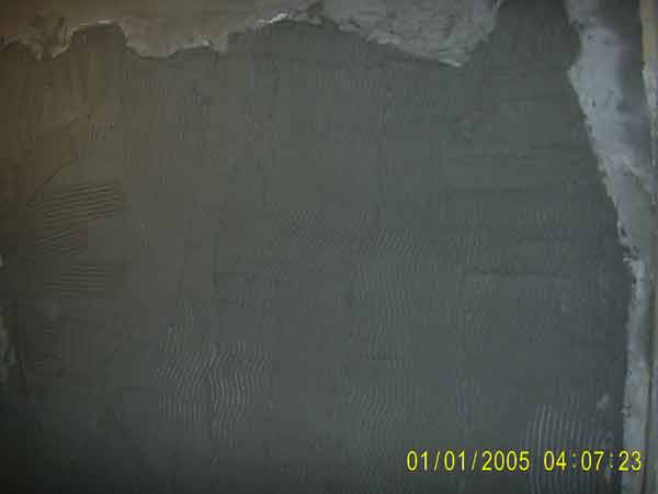

Истината-шприц с цимент и ПЯСЪК! Става грапаво и така мазилката няма проблем със слепването, а и малко да е "блажна" и не много цимент да не пука.Действай :wink:
kireto1 - специалист
Днес това. Циментова шпакловка .Първо престъргах на ръб после
с назъбена маламашка и се получи ето това

Добре си направил. Понеже си исползвал цимент, преди да нанесеш мазилката, само провери със шпаклата дали е хванал здраво. Проверяваш, като "чегърташ" силно със "шпаклето" по цимента и ако не падне, спокойно можеш да си слагаш мазилката.
