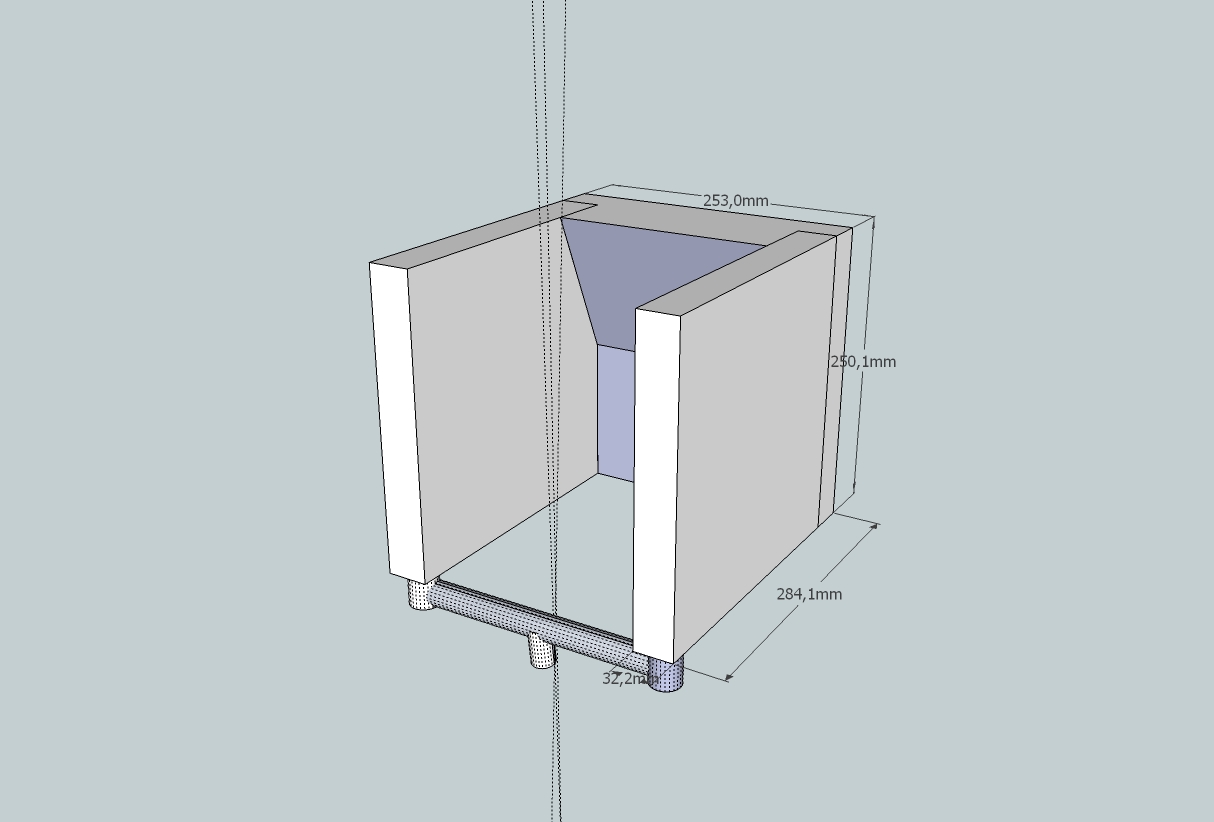

Здравей колега.
Дай малко повече подробности за водната риза-размери,конструкция,дебелина на ламарината...
Благодаря
Mapek - специалист
В общи лини "П" образна. Размерите основно зависят от размерите на самата печка. Тези, които ги давам са приблизителни. дебелината на ламарината до колкото си спомням беше 3мм. Не мисля, че е лошо да е 4мм, но се реже доста по-трудно /ако ще е с флекс/. По-тънка мисля, че определено не е добре - ще се отрази отрицателно на живота й. Разстоянието между стените ~35мм. Не претендирам, че тези параметри имат, каквото и да е теоритично покритие - спрял съм се на тях по съвет на правили го преди мен. Каква мощност има в kW-ти, нямам си и на представа :lol: . Контактната повърхност излиза ~0,3м², ако някой знае и обича - да каже. Прегревателя не съм го смятал, но той пък не се нагрява така активно.
водна риза.JPG (38.93 KиБ) Видяна 12615 пъти
edre - специалист
А на кое викаш "прегревател"?

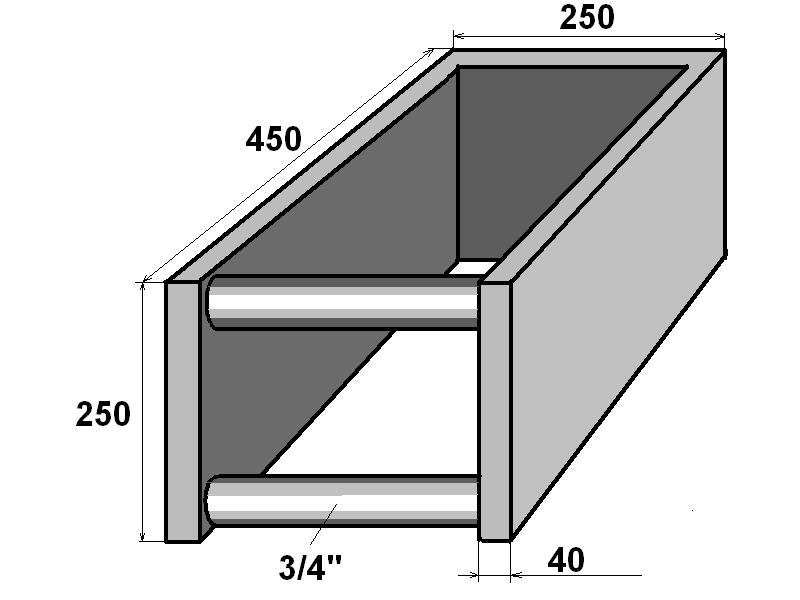

Върти ми се в главата един проект за подобряване на камина "Прити".
Но е без водна риза.Има доста голяма горивна камера,която позволява да се монтира водна риза.
За сега и аз съм се спрял на нещо подобно.
В горната част планирам и няколко тръби като скара за повишаване на площта.
водна риза.jpg (101.75 KиБ) Видяна 12606 пъти
Mapek - специалист
Втората снимка по-горе с име прегревател над фурната. От камини не разбирам. Ако тук не ти дадат удовлетвораващ те съвет, винаги би могъл да погледнеш някоя "купешка". Другото е желание и експериментиране. :thumbs:

Въпросът ми беше по-скоро за какво служи.
Mapek - специалист
Да улавя още топлина побягнала с пушека към кумина :-D

Mapek - специалист
По принцип тези ризи ги правят по цялата височина на печката. Само, че тогава фурната не може да пече /основно топлината се траснпортира към радиаторите/. С цел да е мултифункционална реших и я направих с две камери - да има и без водна риза. От там намалих контактната й повърхност почти на половина. С този прегревател се опитвам да компенсирам изгубената контактна квадратура като имам възможност при необходимост да го заобикалям /когато е затворена само лявата клапа/.
Твойта впрочем също ми се струва, че ще се получи твърде малка и ще трябва също нещо такова габровско :lol: Да кажат специалистите, но те дали поглеждат тази тема.
edre - специалист
Тези размери са само ориентировъчни.
Не съм ги уточнил все още докрай.
А този модел камини имат и долап за готвене/печене,който се намира точно над горивната камера.
