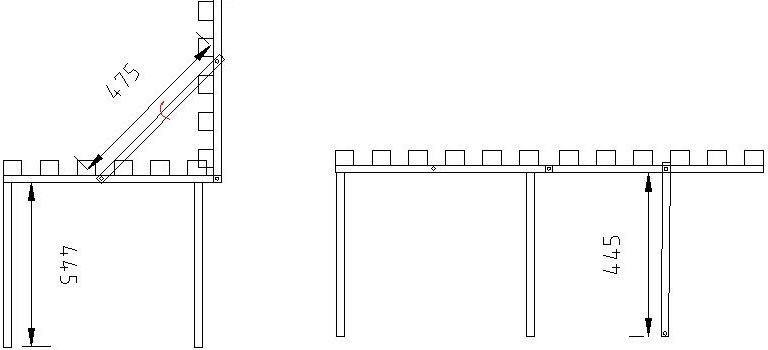

Все пак не се разбира за широчината от 1,5 м. Дължината каква ще е? Това, за което си мисля, че е широчината на една пейка, вероятно и нейната дълбочина? Драсни някаква скица, да мислим?
CARRION - специалист
Ето нещо направено набързо
Не се мори. Няма начин нещо с такава дълбочина и с падаща облегалка. Конструктивно не е възможно. Нестабилно и чупливо.
Освен това сгъваемите мебели в разгънато положение заемат повече място от несгъваемите. Та често е безсмислено.

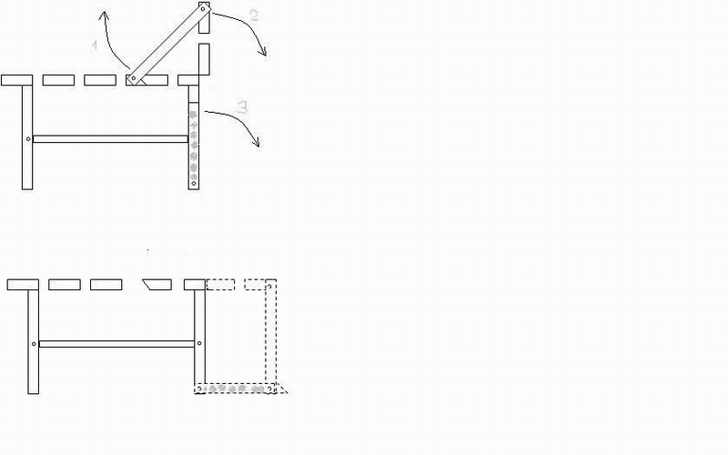

Не знам защо, но темата ме заинтригува и набързо доразвих скицата на CARRION. Идеята ми е за укрепването на пейката. Ще се опитам да го обясня, дано ме разберете: четвъртия детайл (на скицата) е разрязан по дължина под наклон - едната му част е неподвижна, а за двата края на подвижната му част са хванати "подлакътниците". При завъртане, ДВИЖЕНИЕ1, подлакътниците стават крака и са свързани и в долния си край (а не само в облегалката); облегалката пада, ДВИЖЕНИЕ2, и остава ДВИЖЕНИЕ3 - фиксиране на подлакътниците-крака с помощта на "двойния" заден крак - на скицата в сивите петна.
Регулиране на наклона на облегалката може да се постигне, ако и следващия детайл за сядане също е разрязан по дължина под наклон, за да се получи "заустване" при изправена облегалка.
За по-добра устойчивост краката могат да са леко разтворени в долния си край - не е дадено на скицата.
НЕ ЗАБРАВЯЙТЕ ДА ПОСТЕЛЕТЕ НЕЩО (ОДЕАЛО), ЗАЩОТО ЗАЩИПВАНЕТО НА ЗАДНИТЕ ЧАСТИ Е ЗАДЪЛЖИТЕЛНО!!! :shock:
