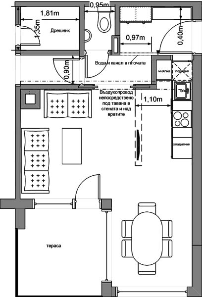

Много съм щастлива, че отново съм в любимия си форум. Един месец скитах по България и понеже нямам лаптоп, чак сега мога да се включа във форума, който много ми липсваше!! Klaris, чудесно е, че търсиш решения още когато апартамента е в строеж за да си спестиш неприятното преживяване-“разрушаване”.Разглеждаме само тази част, която се изменя. Моето предложение е следното: тъй като аз не съм привърженик на преходния хол, ти предлагам да запазиш обособяването на пространствата. При моето решение площта на коридорите не се променя чувствително, но се променя конфигурацията и възможността за по-рационално използване. Абсолютно си права, че в антре 90 на 500 просто можеш само да минеш и то с чувството ,че си в тунел. Там не може да се сложи нищо освен огледала и картини. В антрето, което аз ти предлагам има възможност за портманто и шкаф за обувки, малък гардероб и стени и ъгълчета за разни приятни нещица, картини, огледало, голяма ваза, художествена пластика или каквото се сетиш., въобще развихри си фантазията. Пералнята също се обслужва от антрето, така ъгълът в кухнята става използваем. Имаш избор или по-голям плот в кухнята или над пералнята място за кош за пране, препарати и други. И в двата случая има ефектни начини да се оформи от към амтрето- врата огледало или имитация на шкаф с рафтове и сигурно още много други варианти. За целта освен вътрешното преустройство ще трябва да си преместиш и входната врата. Това не е проблем, съдейки по чертежа, който си дала. Съобразила съм преместването с бетоновите шайби, които се виждат. Вратата, която прекъсва антрето след тоалетната за гости има за цел не само оптически да премахне “тунелния ефект”, но и да отдели личното пространство (двете спални, банята и дрешника) от пространството, до което имат достъп външни хора. Новото място на тоалетната е съобразено с ВиК щранговете, но единственият по-сериозен проблем,с който ще се сблъскаш е водата и канала в кухнята. Ако плочата на твоя апартамент не е излята няма да имаш проблем, още повече, че трасето на бъдещите вода и канал в пода на антрето минават над мокро помещение на долния етаж(тоалетната), а ако вече е излята плочата ще трябва да къртиш, но съобразно арматурния план, техническият знае. Отдушникът над печката е лесен за изпълнение. Във видимото пространство в кухнята залепен на тавана, обшит с гипсокартон, так че да изглежда като греда и после в стената, например от коминни тела, които ще се виждат малко от страната на антрето (стената е 15 см, а те са 25) и ще изглеждат абсолютно като греда, с една дума няма да се забелязват. Предлагам ти вратата на хола да влиза в стената, не е трудно за изпълнение, като така избягваш засичането с вратата на тоалетната. Освен това при топло време вратата “изчезва” в стената и се получава чувство за по-голям простор. За визуалното отделяне на кухненската част от хола, имам предвид при влизането (с пунктир), ако поискаш съвет от форума съм сигурна, че ще получиш безброй решения. Вариантите са много- гипсокартон с отвори и ниши, дърво, шкафове , стъкло и какво ли не друго, за това ще имаш време да мислиш.Там виждам и мястото на телевизора, само че задължително трябва да е плазмен. Желая ти успех и дано да съм ти била полезна! Ако имаш въпроси за мен е удоволствие!
