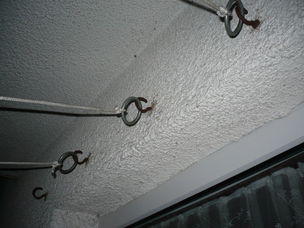

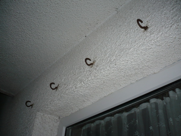

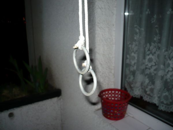

Eто снимки направил съм ги преди 10 години оттогава не са мръднали. Монтаж и демонтаж за 5 секунди :)
Не разбрах каква е връзката. Тъй го беше писал, все едно можеш да сваляш въщето, само защото дюбелите са дървени дялкани :? :)

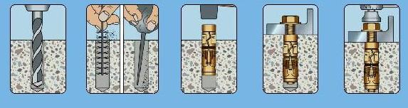

Анкер за бетон на Wuerth DBL-(W-SAI)-(A2L)
На мястото на болта и планката може да се използва кука или халка с винт.
Монтаж на Schwerlastanker ungerissener Beton DBL-(W-SAI)-(A2L)

Извинете неправилно се изразих просто най - често анкерните болтове предполагат гайка , а не кука. Идеята че ори куките има лесен монтаж и демонтаж на въжето

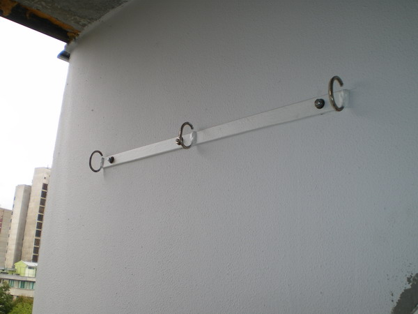

marinskikt - специалист
Това е моето решение, което е разновидност на този на "masteradmin".

masteradmin написа:
Единственият недостатък който забелязвам (освен ако женати не е доста висока) е че това са 5 твои секунди. Преди това обаче има 1/2 час мрънкане и напомняне.
