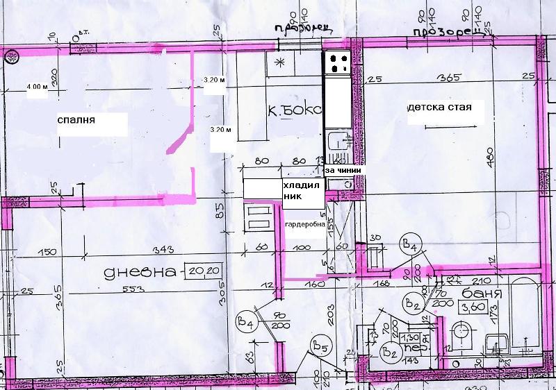

Между дневната и кухнята няма врата мойе да сложим плъзгаща ако е студено през зимата

Ако вратата на гардеробната е по средата, ще имате двойно полезно пространство.
8180
- Мнения: 4425
n_a написа:Ако вратата на гардеробната е по средата, ще имате двойно полезно пространство.Да, но ако имаше поне още 40см. ширина.
Искрета,
Уважавам желанието Ви да подобрите параметрите на жилището си.
Позволявам си, обаче, да споделя неразбирането си по темата "гардеробна". Така като гледам, това би било равносилно на гардероб в "усвоения" коридор. За сметка, обаче, на "странния" преход до спалнята, а също и до кухнята. Представете си как влизате с две торби продукти (+мокър чадър и обувки) и как единственият Ви шанс да ги пуснете някъде е в хопа или в кухнята - в новата ситуация сте ощетили сериозно и антрето.
Не виждам особени плюсове за съжаление, а и вчера споменах, че нещо ми изглежда "сбъркано".
Ако не е късно да споделя "некои" съображения (не ми се рисува):
- оставете си прехода от хола към спалнята, както предполагам е бил (долния десен ъгъл на спалнята).
- затворете прехода хол-кухня и оставете кухнята самастоятелна.
- отворете пак "гардеробната" и там избийте нова врата, дори и по-голяма, (евентуално остъклена, плъзгаща) към хола. С това антренцето ще "светне", а и кухнята ще се "приближи" до хола, каквито мераци изглежда имате. Допълнително предимство е скъсяването на прехода до спалнята и "усвояване" на долния десен ъгъл на хола.
- Срещу новата врата си направете мечтания гардероб (допускам по проект е било "закачалка").
- в нишата на старата врата към хола си направета новата "закачалка", като при необходимост навлезете в хола и я впишете в евентуалната секция в хола. Ако толкова държите на гардеробна, може да използвате този отвор за вход в по-сериозна, двуредна гардеробна за сметка на хола (входната закачалка - на старото место).
- в долния десен ъгъл на кухнята си разполагате разкошна маса (евентуално кръгла), а горе и в дясно си редите Г-образна кухня.
Допускам, че там уютно ще могат, при необходимост, да вечерят малки компании, докато някой почива в спалнята. По Вашите картинки усещам идея за по-сериозна маса в кухнята.
Май щеше да е по-кратко да го драсна, но се опитах и да се обоснова.
Успех!
П.П. Пак за тази "гардеробна" една идея, ако останете на Вашия вариант. По същество, извън престижно-емоционалните усещания, имаме "гардероб" ок. 60см. и коридор 1м.
Бих предложил, ако е възможно гардероб/коридор да си разменят местата - вратата да бъде отдясно и с огледало. В ляво да се помисли за нещо, което в първия момент да обслужва антрето (торбите, чадъра и т.н.), без да пречи на др. ходова линия към детската. Ако трява "крадем" малко от гардеробната и правим лека ниша.
Гардеробната я решаваме с две функции - "ежедневна" и "сезонна".
Сезонната са шкафове (рафтове и пр.) , отляво и в дъното (до хпадилника), до тавана.
"Ежедневната" представлява подвижна конструкция (на колела), която се изтегля през вратата (или заедно с нея) в антрето при ползване, или изцяло за достъп до "сезонната".
Това е само идея - трябва сериозно да се помисли как ще се ползва от крехки създания и деца.
К'во ми стана тази вечер - дано има някаква файда.

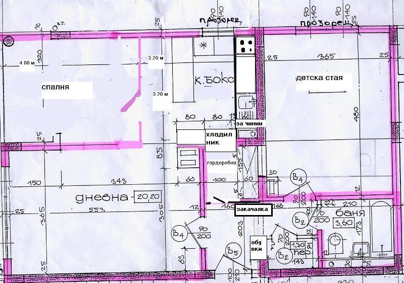

iscreta
- напреднал
- Мнения: 33
Всъщност ние бутнахме стените и на пералното помещение защото бяха много дебели от тухли четворки и ще го направим с гипсокартон и до входната вратата ще има шкаф за обувки а насреща на стената на гардеробната ще сложим портманто или закачалка за дрехи
