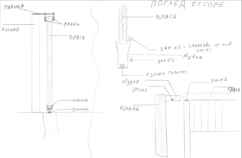

Здравей rockwall,
Както ти бях обещал ти пращам въпросната скица на плъзгащата врата.Надявам се да я разгадаеш и да ти е от полза на теб и на целия форум.Ролките,колелетата и гумения тампон ги има във всяка по-голяма железария.Гумен тампон се слага също от другия край - при отворено положение на вратата.Ако има нещо неясно - питай.

ЛОШОТО Е че така и не разбрах това, което ми е най- интересно -
1 . как две ролки ще крепят врата тежаща примерно 100 кила, като я подпират само в единия ъгъл ???
Нали при затворено положение ролките са в ъгъла, а останалото крило се крепи само долу на колелцата и вратата ще се криви накъдето си поиска.
2. Каква е ролята на обувката и на ухо 1 и 2 ??
Предполагам че ушите са за заключване но обувката не ми е ясна даже какво е (да не е няква планка на която са заварени ушите - ако е така си го написал много сложно - два обърнати един към друг Г винкела (разпробити) ще правят същото - нали ???
3. Моята врата най вероятно ще е двойна
- както на тази схема - т.е. ако ушите са наистина за катинар - при мен няма да е точно така - по-скоро ще има желязо което ще минава през тръби в двете части на вратата - КАТО РЕЗЕ и ще се заключва през тръбите с катинар
Обясни ми все пак докрай - не е изключено да мина и на цяла врата - така заключването и вратата в затворено положение наистина ще са доста по-стабилни - няма да има движение, защото плоскостта ще е опряна от двете страни в колоните
и все пак - ако вратата е единична - тогава крилото ми ще е над 4 метра - не знам как ще се държи краят на вратата, който е на 4 метра от крепящите другия край ролки - все пак не е малко тегло
на тази схема която пуснах горе има по два реда ролки на растояние едни от други - лошото е че това се прави зад колоната - т.е. ако имам отвор за плъзгаща врата и искам стабилна врата при почти затворено положение (не напълно затворено - тогава е ясно че е подпряна на колоната) и отворът е 4 м - тогава трябва да имам крило 5 метра - за да може 1ният метър да остава между 2 та комплекта ролки

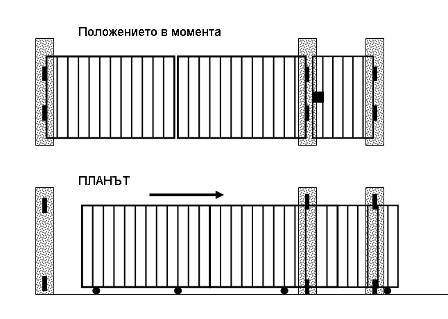

Ето как е положението в момента. Това, че имам и единична врата отстрани на двойната и още една колона всъщност ще определи посоката на плъзгане и единственото което ми остава е да съединя вратите и да сложа ролките
Дано вратите са достатъчно прави !
Ако не са достаъчно просто ще ги дублирам (отгоре и отдолу) с прав винкел или тръба за водачи, които ще минават през ролките (отгоре) и на които ще са монтирани колелцата (отдолу)

velsi - Почетен майстор
Обърни внимание на "поглед отгоре" и на профила, където е ухо No 1. Там вратата влиза в профила при затворено положение докато опре в гумения тампон и въпросния профил я обхваща, за да не се клати.

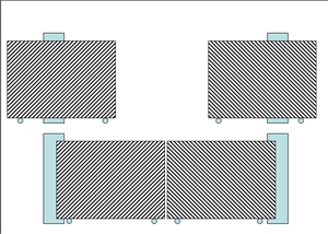

spec - специалист
rockwall,
Ако много държиш да остане двукрила мисля, че тръбичка и желязо, което влиза достатъчно плътно в нея, заварени на двета половинки в горния край ще вършат работа (вж. скицата).
Ако добавиш П-профил по цялата височина там, където се допират двета врати челно, така че едната врата да влиза в П-профила, мисля че ще е още по-добре.

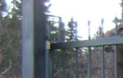

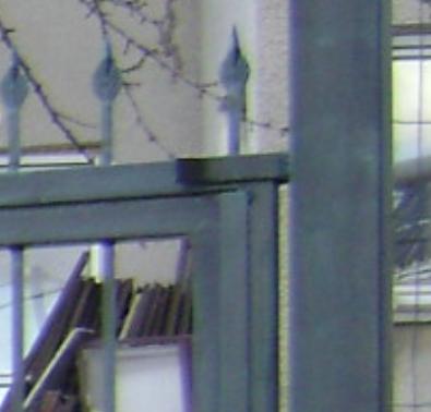

Lans Link - специалист
Здравей rockwall,
Извинявай,че не можах да се включа по-рано.Та да ти кажа - аз съм монтирал до сега поне двадесетина такива врати и никога ,ама никога не съм имал проблеми.Каквато и да е вратата - две ролки /една до друга/ както съм ги дал на схемата са достатъчни - тази на снимката е 4метра.Цялата тежест по принцип пада върху колелата.Ролките само я държат да не падне- като се има в предвид,че всичко е нивелирано и вратата е отвесна ролките почти не вземат участие.Даже съм монтирал врата ,която се държи на една ролка - когато горният край на вратата завършва с дъга.Тогава на средния профил се заварява винкел и ролката лагерува между профила и винкела.Тогава и поддържащата колона с ролката е висока до средата на вратата.
Та да се върнем на твоята врата.При отворено положение вратата се крепи на двете ролки,които са на носещата колона.НО по принцип ватата седи в 99% в затворено положение.Ето защо на другата колона се монтира тази "обувка" в която вратата влиза ,когато се затвори.Тя се прави от шина 30/8.На долният и край се заварява едно "ухо" - шина с дупка -за катинар.Също такова ухо се заварява и на вратата,когато е плътно затворена -на 2-3 мм под първото - така,че двете дупки да съвпаднат.Така хем вратата ти става стабилна,хем можеш да я заключваш,хем се предпазваш от крадци.А като искаш - на колоната където са ролките може да удължиш вратата само в горния край с парче профил със същия размер - само 20-30 см.са достатъчни.Просто не виждам за какво да се тревожиш.Ако искаш направи си една рамка от профил 40/40 и в тази рамка си "вкарай" съществуващата си врата.
Надявам се да си ме разбрал.Ако има нещо - питай.
Айде със здраве.
