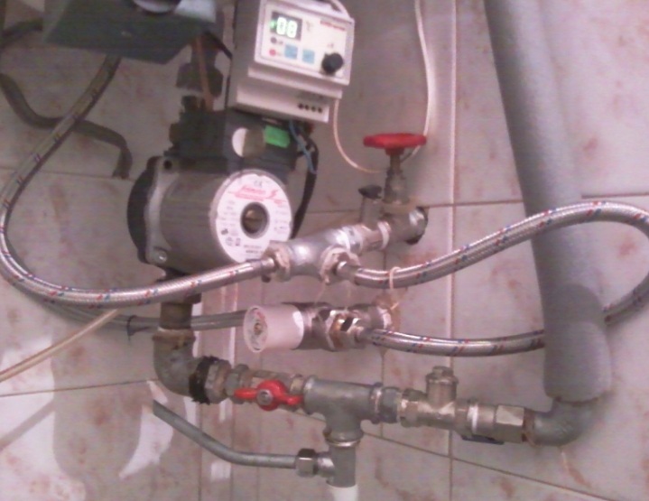

stamenov1 - специалист
А и хиената се сдоби с тази придобивка. За монтажа използвах 2 мъжки и един женски преход 3/4 към 1/2. бронзови,една тетка с нипел и мека връзка.
Пробвах го и съм го настроил на 3.5 по скалата, и водата е идеална за къпане, като не ми се налага да настройвам водата. Не съм махал зъбите като колегата, но предварително го раздвижих хубаво, за да се превключва лесно температурата. При мен единствено отметката за температурата на тялото на вентила остана отдолу. Но мястото и наличните връзки не ми позволи да го завъртя белега да е от горе.
По наблюдения на жената, сега бойлера включва доста по-късно, отколкото без смесителя.
В магазина има още налични бройки.
В един друг магазин намерих 1 бр. на 1/2 но цената му след пазарлък е 132 лв.
Ако някой иска, мога да съдействам да му пратят от магазина по куриер за негова сметка. Просто ще предам вашия адрес и тел. на магазинера, а той да ви го изпрати

Последна промяна от stamenov1 на съб яну 23, 2010 10:50 pm, променено общо 1 път.
MamaMy - майстор
Хиена, трябва да го сложиш прав, щото така се износва неправилно. Вземи го врътни нагоре с едно коляно. :fies:

stefan_gb - специалист
stamenov1 на кого е това дело :shock: ,толкова безразборен и нахвърлян и некачествен монтаж не бях виждал.Този термоконтролер с откритите му връзки си е произведение на изкуството в мокро помещение. Дано които го е правил да си вземе поука от критиката в буквалния смисъл на думата :!: Като гледам този гол двужилен мостовак изобщо несъжалявам за думите си !
