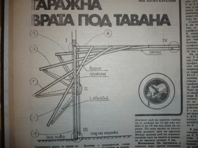

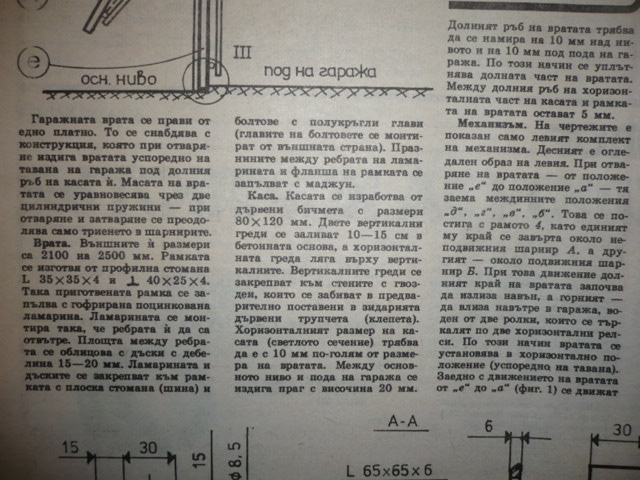

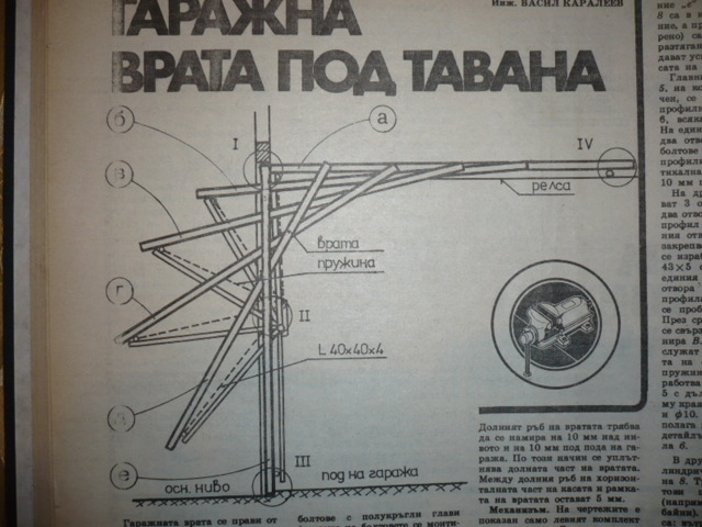

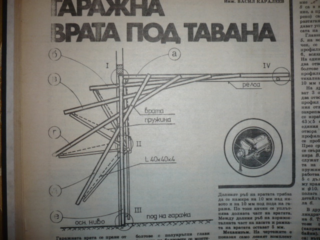

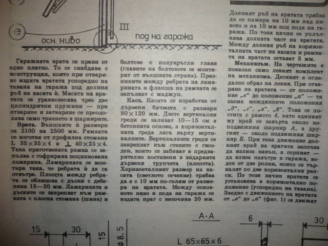

Статията за вратата,снимах я ,защото е на цяла страница на вестника и със скенера няма как да я центрирам и сканирам.Снимките са леко застъпени и са последователно на материала.
