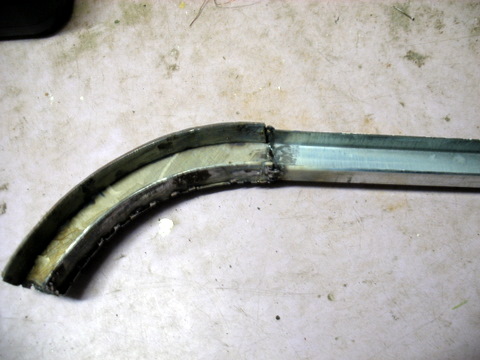

Това сътворих днес - извивка от водосъдържател на бойлер за моята врата
Притеснява ме че вратата е 5м на 2-височина и дали ще провисне , първо мисля да я направя така че двете части при вдигнато положение да са леко сгънати , а на горната страна на края да вкарам подходящ алуминиев профил който да не позволява донякъде провисване . Какво ще кажете
