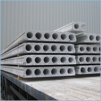

Мога да кажа за напрегнат бетон - при него арматурата е по-къса отколкото формата. Всеки прът арматура се нагрява със ток, което позволява малко да се удължи и докато е топъл се поставя във формата като се фиксира. Когато желязото изстине, то се свива, но фиксаторите го удържат и то остава под напрежение. Във формата се вкарват стоманени тела и всичко това се залива със земновлажен бетон и се вибрира. Стоманените тела се изваждат и бетона се съши в камери. Когато бетона изсъхне, се режат фиксаторите, но желязото остава под напрежение, удържано от втвърдения бетон. Това вече е напрегнат бетон. Такива са плочите между етажите в панелките.
tisho_g - това с остатъка от панела до трегера е излишен и безполезен труд. Махай всичко. Ако ми обясниш за какво искаш да оставиш това горе, ще се съглася.
Това са въпросните плочи.

Johny написа:За метална напрегната колона ми е странно каато понятие, още повече в послдствие поставено. Как ще го напряга, как ще го монтира?За предварително напрегнат бетон ли говорим? Не е тук мястото, ако на някой му е интересно, мога да препоръчам литература...
Има и предварително напрегнати стоманени конструкции, но те са много особени, ползват се изключително рядко (рядко строителните инженери-конструктори са толкова високо в йерархията на управлението на инвестиционните проекти).

Между другото, наистина по-добре махни и остатъка от панела горе. Внимавай да не засегнеш гредата. Направи си някакво елементарно скеле за достъп, както и нещо върху което да падат късовете бетон, че е неприятно за комшиите иначе.
