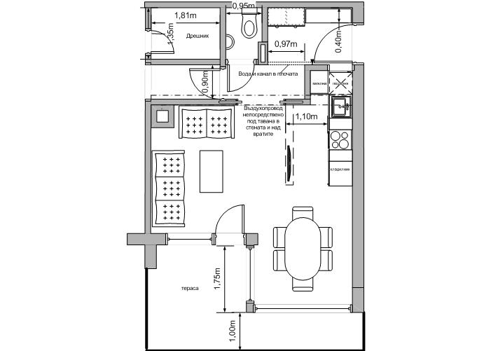

Като е вгледах по-добре в чертежа видях, че са изобразени проекциите на ребрата и гредата, определяйки ги на око смятам, че сеченията им са най-малко 25/30 см. В такъв случай ти предлагам следния вариант. Правиш плътен покрив само в рамката на перголата от нещо по-леко, например дърво, слагаш топлоизолация и покривно покритие от битумни шиндли или просто на ролка. Сечението на перголата, доколкото се вижда от чертежа го позволява.Стените под прозорците би било практично да са от газобетон и изолация и да са малко по-ниски от нивото на зидания парапет. В ъгъла слагаш метална колона за захващане на дограмата и остъкляваш цялото пространство. Така се получава един г-образен балкон, а от улицата ще изглежда просто частично остъклен балкон, но ти ще си имаш нормален покрив с подходяща топлоизолация.Само че ще трябва да се задоволиш с по-малка трапезария, но не е по-малка от тази предлагана ти от строителя.

Относно въздуховода, да, щом си на последния етаж може да не се удължава, а да се изведе директно на покрива, перфектно ще тегли. Виж сечението, и може да се мисли още. На какъв етап е строителството?
В момента е на кота 2.60.А няма ли да имаме проблем с покрива, ако го изведем директно там?
ICC - специалист
Няма да има абсолютно никакъв проблем. Както се правят другите отдушници, така ще се направи и вашия. Имаш време да вземаш решения, но все пак побързай да ги представиш на строителя за да може да реагира.
