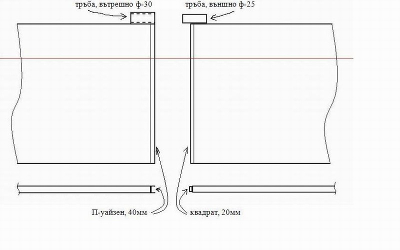

Май останах недоразбран. Ето пояснението:
rockwall написа:
доколкото разбирам искаш отгоре на двете врати да има кутия винкел в която да НАХАКВАМ по-малко нещо и да го заклинявам - ама няма да е зле и да се заключва и става една мацана
Имах предвид на едното крило да е тръба (или кутия от винкел), а на другото - "нещото", което да влиза в нея - тип "мъжко-женско". А не две кутий и ти да го нахакваш. Представи си двете части на обикновената панта - при затваряне на двета крила мъжката част влиза в женската.
rockwall написа:
а иначе как едната врата ще влиза в другата не ми е ясно
все пак говорим за врати високи по 1.70 и крило по 2 метра
Погледни скицата - по цялата височина на челото на едното крило заваряваш П-уайзена, а на другото по цялата височина - квадрат, така че при затворено положение квадрата да ляга плътно в П-уайзена.
vrata sglobka.jpg (41 KиБ) Видяна 7354 пъти

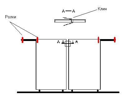

Не ми е ясно как ще стане? Нали проблема при двете крила е когато се отваря, а не когато е затворена. Т.е. в момента в който останат крилата без опора. Или тук идеята е мъжкото и женското да държат достатачно време, докато вратите влязат във вторите ролки, но ако е така, дали няма да има проблем, ако плъзнем първо едното крило, другото няма ли да загуби стабилност? И тези два шиша няма ли да пречат, не е ли полесно да се сложат от другата страна, така че вторите ролки да държат само тях, а не да се удължава цялата врата?
То е възможно да се направи проста система която да движи вратите симетрично, но все пак системата става по-сложна.
При варианта с две крила, ще трябва и двойно заключване.

Проблемът е винаги, когато е затворена и то не напълно. Тогава свобония крайм който се приближава към затварянето е най-далеч от ролките, които държат другия край,
Точно затова според мен е по-стабилно, ако на ролката се държи крило с размер 1,70х2.00 м , отколкото ако е два пъти по дълго.
Проблемът в този случай е че при затворено положение двете крила трябва да се слеят в едно и то почти толкова стабилно, колкото ако е едно цяло ДВОЙНО.
Всеки вариант има предимство и недостатък
ГОЛЯМОТО единично крило е много стабилно в затворено положение но в леко отворено положение (примерно отвор -10-20 см - ролките в край А ще крепят цялата плоскост до край В, който е на 4 метра от край А.
ПО-МАЛКИТЕ ЕДИНИЧНИ КРИЛА няма да оказват такъв натиск защото са наполовина, но пък в затворено положение напасването им няма да постига стабилността на ГОЛЯМО ЕДИНИЧНО КРИЛО, подпряно на две колони.
ТАКА че в края на краищата ДВОЙНА ВРАТА с две крила е вариант може да се конкурира като стабилност (в затворено положение) с единична, единствено ако крилата са по-дълги от светлия отвор и има по 2 чифта ролки от двете страни, така че дори при напълно затворено положение да има крило хванато от два чифта ролки. Само тогава ще е сигурно че няма да има ривене на горните ъгли, които се срещат в средата.
И ТЪЙ КАТО аз имам две крила, които не са по-дълги от светлия отвор, мисля че най лесно ще е да ги заваря в едно
ТАКА или ИНАЧЕ НАИСТИНА ВРАТАТА СТОИ ПОВЕЧЕ ЗАТВОРЕНА

Според мен двукрилата, когато е затворена ще е стабилна също толкова колкото и еднокрилата. Все пак като се затвори ще има някаква брава, която ще съединява двете крила, а колелата от долу също ще се събират перфектно, както и клина от горе. Така че в затворено положение няма да има никакви проблеми. Единствено, че освен заключването на двете крила, ще трябва и да се заключва и за някоя колона...

Като говорим за опори, на колко точки се държи врата с обикновени панти? - На 2. Достатъчно стабилна ли е? - Да!
В случая всяко от двете крила ще има ТРИ опрни точки - двета колела долу и чифт ролки горе. За каква нестабилност става въпрос? При това с размери наполовина спрямо цяла врата.

Доста идеи могат да възникнат за самоделна ключалка в средата, където се събират двете половинки. Например: желязо, преминаващо вертикално през две тъбички, заварени на всяка от вратите и забиващо се в земята. Естествено там някъде на подходящото място слагаме катинар.

Да, това заено с идеята ти за "шиш" в горния ъгъл би свършило работа. Преди не съм разбрал, точно за какво е въпросния шиш.
Двукрилата врата има един сериозен плюс - тежестта и ще е по-малка, т.е. по-лесно и по-бързо ще се отваря и затваря.
