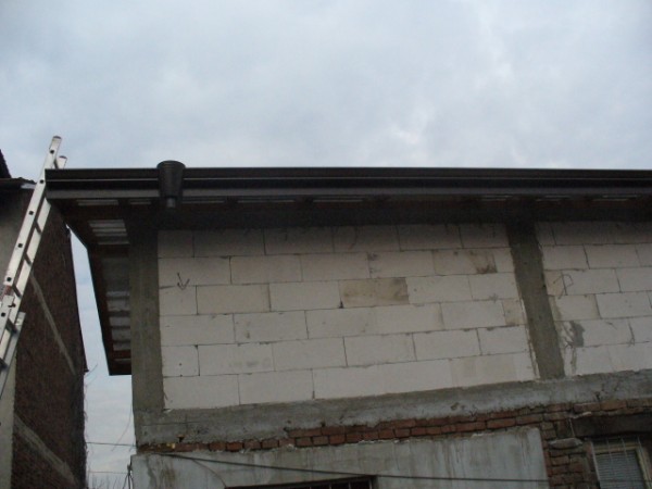

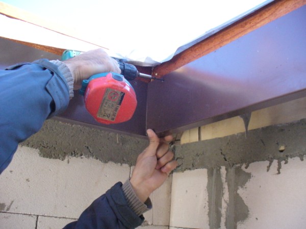

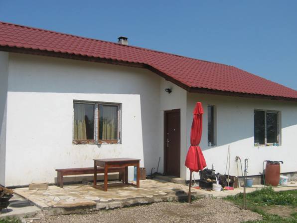

Ето на практика

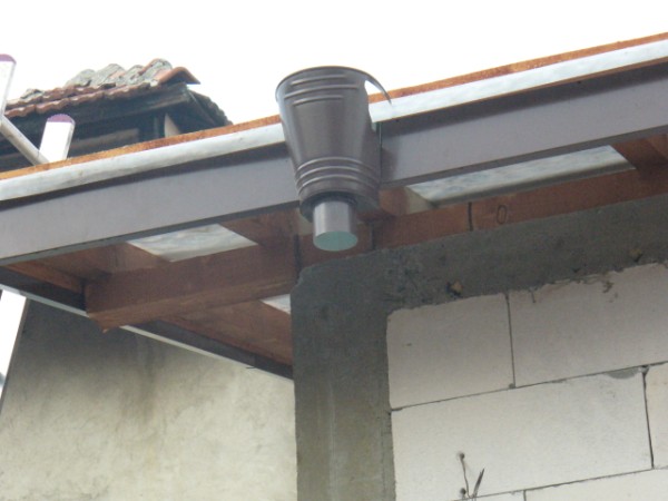

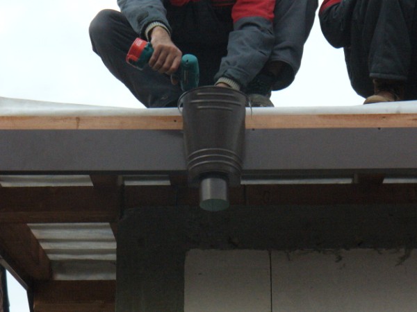

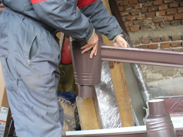

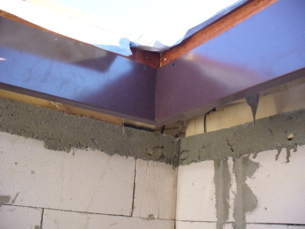

Олука монтиран, челната дъска е облечена с ламарина
Водосборното казанче е монтирано,челната дъска е облечена с ламарина
Монтираме водосборното казанче

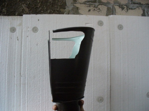

Проверяваме отвора
Изрязваме отвора за олука

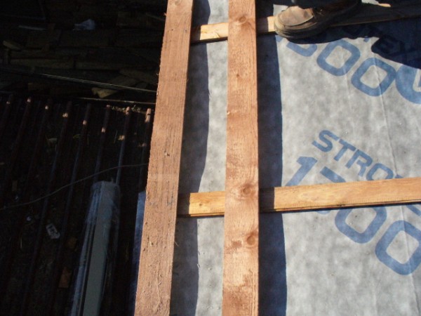

Продължение

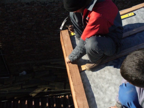

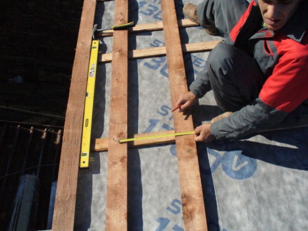

Скарата накована
Челната дъска я обличаме с ламарина
Обличаме челната дъска

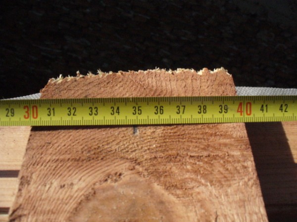

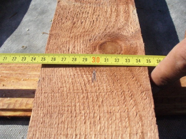

Осово разстояние между дъските за скара
Разстояниета трябва да е 35см

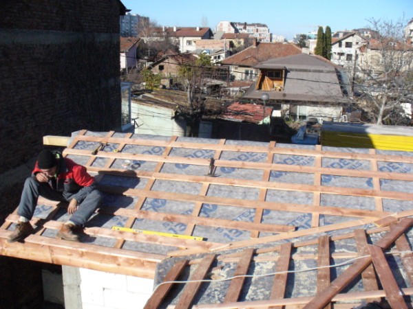

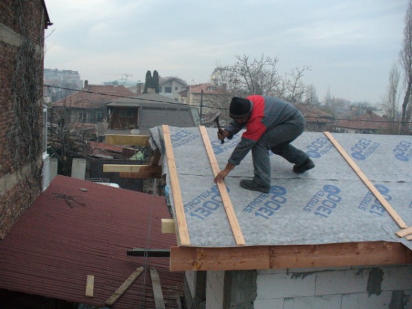

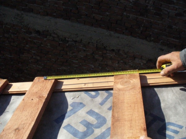

Продължаваме
Следващата дъска я ковем на 35см от център до център
Втората дъска е готова
Втората дъска се кове на 30см от ръба на челната дъска
Ковем първата дъска
Монтираме фолио и контра-летви

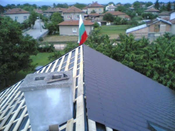

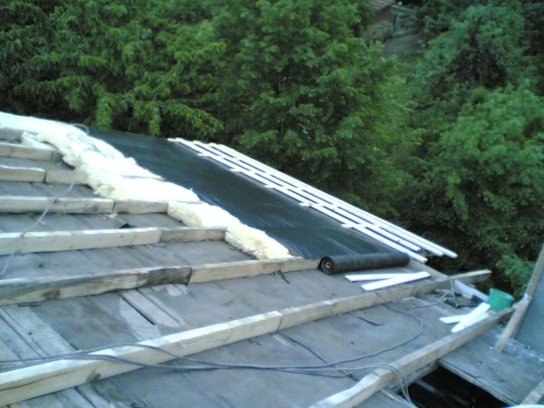

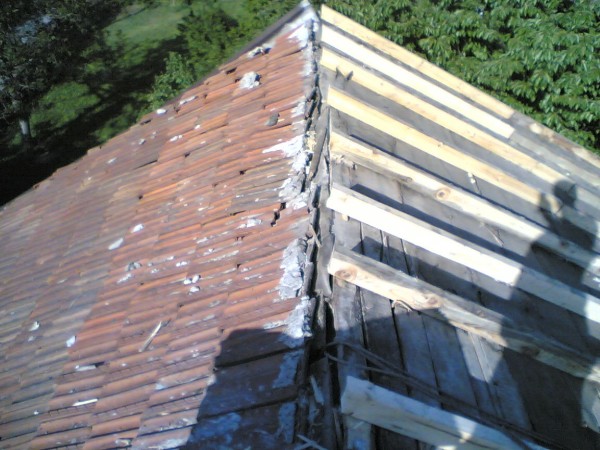

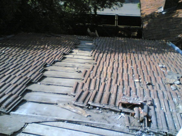

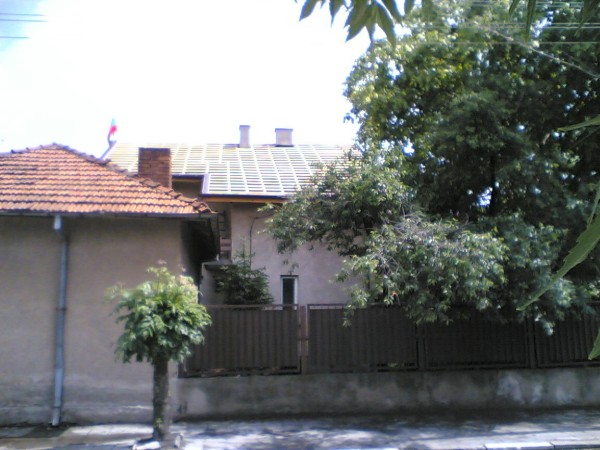

rendo написа: В повечето случай се ремонтират стари покриви ако покрива е стар - могат ли да се ползват и как ?Малко практика:
Единия скат е готов.
Скарата е накована
Полагаме топлоизолация,фолио и скара
Редим новите ребра
Разпокриваме стария покрив
