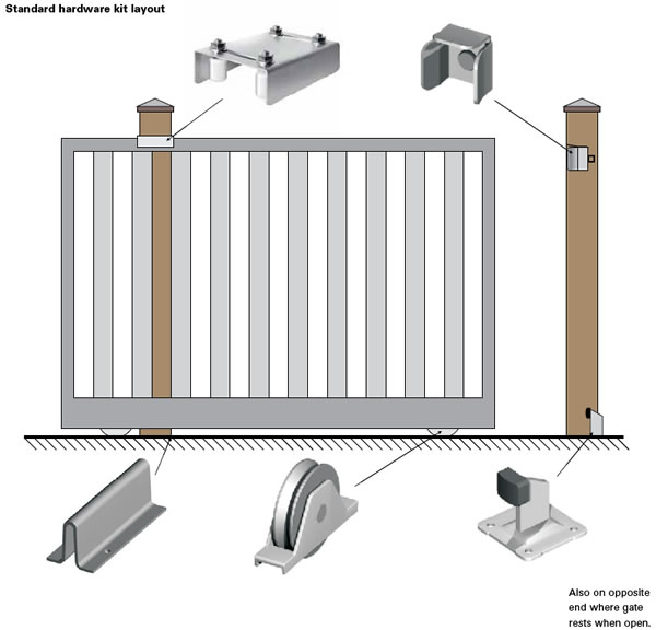

Мога ли да направя 5 метра плъзгаща портална врата на този принцип? Долна страна се плъзгат ролерите по винкел или тръба, а от горна страна само един водач на колоната? В крайно затворено положение, другата колона ще има накрайник да държи, но при крайно отворено нямам къде да сложа горен водач....
Височината искам да е поне 1,80. Искам да е от лека рамка, облечена с нещо плътно. Примерно пвц ламели,панели,ламперия или нещо си...не е измислено още. Ето снимка, по тоя принцип мога да я направя, но дължината е сериозна....
Освен това, колоната е много здрава, от бетонните блокчета за ограда, вътре с арматура и пълна с бетон. Мога да сложа два водача там, единия 20-тина см от едната страна, другия 20см от другата страна. Така между двата горни водача ще има 60-70 см. Пак ми се струва малко...
