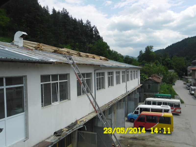

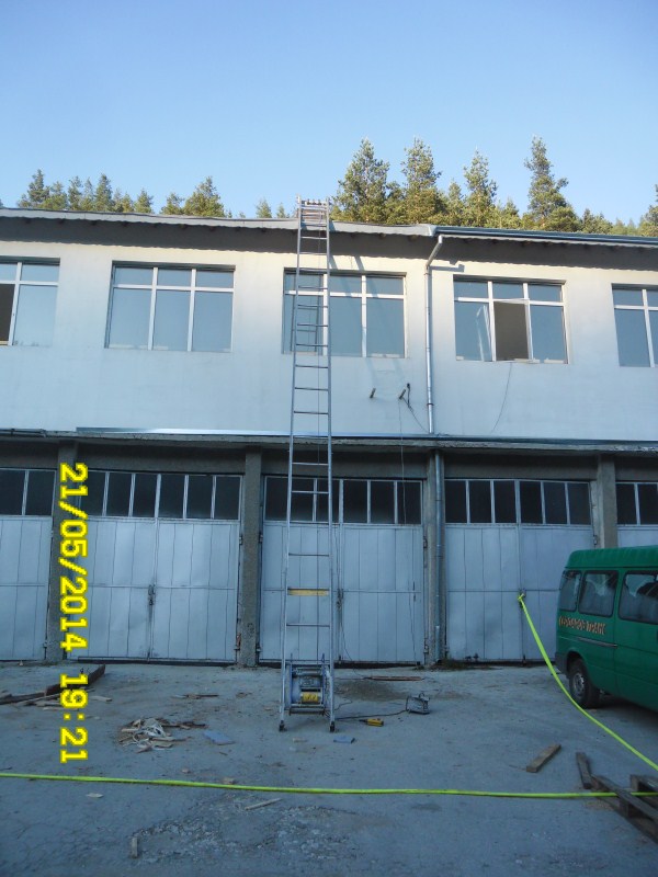

Вадим Владимиров
- Мнения: 976
Мога и аз да ударя едно рамо.
Този го разпъвам на 21м
Ако ти върши работа, обади се
SAM_4781 (600 x 800).jpg (96.14 KиБ) Видяна 2426 пъти
SAM_4789 (800 x 600).jpg (107.21 KиБ) Видяна 2426 пъти
Вадим Владимиров
- Мнения: 976
На първата снимка се вижда двигателя, отдолу на стълбата. Има си кош с отваряеми вратички. С този хаспел качвам и свалям материали на покрива.
