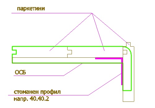

Да избърша праха от темата ... Стигнах и аз до первазите. Остана ми доста паркет, мисля в три от стаите да направя вътрешни подпрозоречни первази от налепени една за друга паркетини. Под тях ми се струва удачно да сложа някакво ОСБ, което да ги обедини, нещо като основа. Оформянето на полата на перваза малко ми се губи, сигурно ще трябва със скрита сглобка да я захващам. Друг вариант е отдолу на ъгълъ да сложа тънък стоманен профил.
И ... има много въпросителни.

Така не е добре
Предната част ще стане по здраво, по красиво и по технологично ако подлепиш и хванеш с винтове от долу нагоре две парченца паркетини, и после на стационарна дърводелска фреза оформиш профила. ( както стандартно се прави този детайл от камък)
Не ми се рисува в момента, ако не ти става ясно какво предлагам, ще го напиша по обстоятелствено.
А за идеята да се направи перваз от паркетини - мисля че ще стане ефектно при добро изпълнение =D>

ribnikolaevi
Много правилно си го измислил. Принципно това е един от начините, по които се прави стъпало от паркет, само без планките. Под основата се слага ОСБ, паркетът се лепи и кове за него, на дъската, която е най-отпред и се маха перото, а на челото се лепи 5-6 мм лента и се стяга с дърводелска стяга. За лепило се използва например Момент. На следващият ден стягите се махат, челото се фрезова, шлайфа, фугира и лакира - поне 3 пъти.
А ти можеш да използваш Г-образни планки + лепило. Добре ще е готовият перваз да го лакираш поне веднъж отвсякъде с цел да намалиш риска от проникване на влага.

Благодаря за инфото, ще ми е от полза.
MASTER написа:
Така не е добре
Не ми стана съвсем ясно за винтовете. По принцип и в това решение има винтове, но не ги бях показал. Това ли имаш предвид?

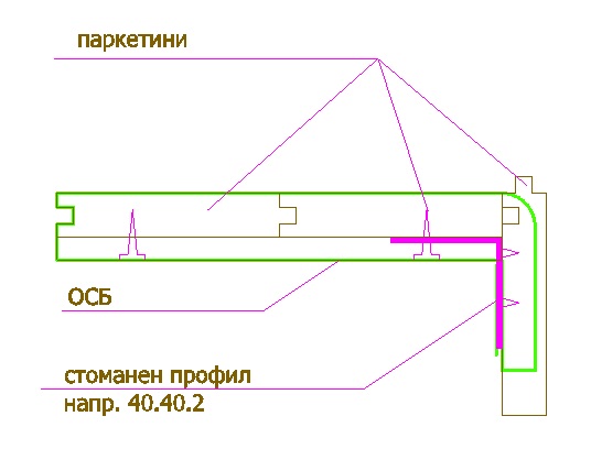

MASTER - специалист
Не, ето една картинка набързо да схванеш идеята
Подлепяш паркетинките така, може да лепнеш и една на челото както казва Чефо - въпрос на предпочитание
Слагаш някой друг винт за осигурявяне и профилираш челото на стационарна фреза
Винкел 40/40/2 е достоен за някаква доста по сериозна конструкция, за този перваз е просто излишен.
