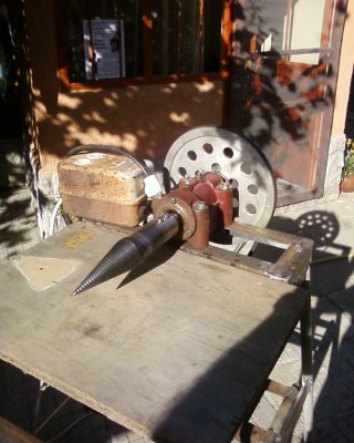

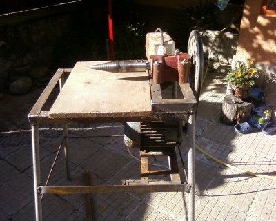

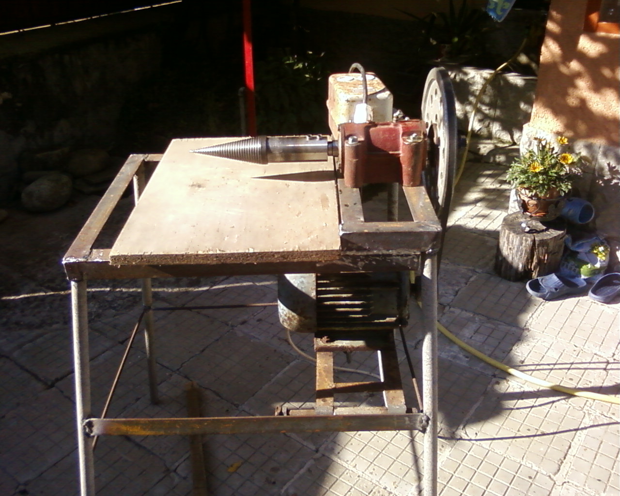

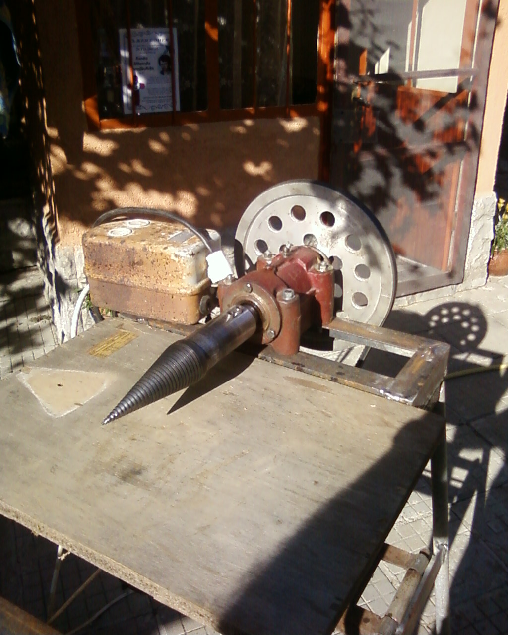

Колеги незнам какво ще кажете за този метод на цепене на дърва.Струва ми се безобиден и доста удобен, но и иска сериозна инвестиция и още един недостатък е ,че е неподвижна. Но поне може да се мисли в тази посока. Някой ако има по-добри идеи да пише. Поне аз не мисля да минавам на алтернативно отопление поне за сега , затова трябва да се мисли облекчение.

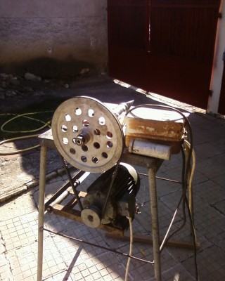

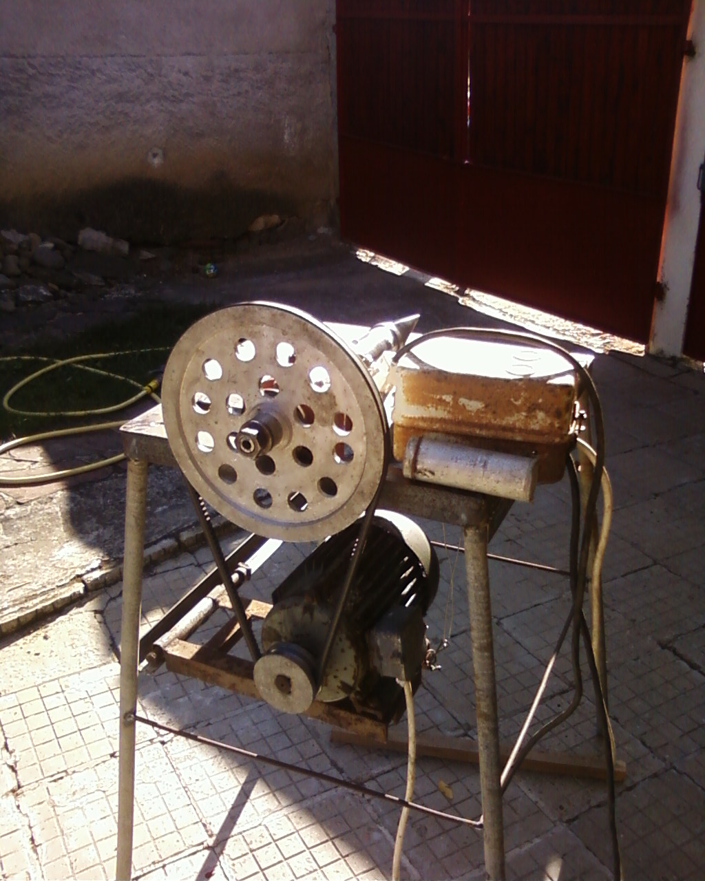

Обмислям вариант и за конуса. Имам един циркуляр с монофазен мотор 1.5 ,но ми се струва слаб.Мисля да пробвам да сменя шайбата с по-голяма да намаля оборотите и да увелича мощността ,но за сега проблема ми е самия конус.
pasat написа: Мисля, че дървата трябва да са сухи, за да ги цепи тази машина. Иначе много кефи.По принцип дръвцата се цепят по лесно докато са "кисели". Машината май е много производителна, ама опасна ми се вижда. Секунда невнимание и цял живот инвалид.
