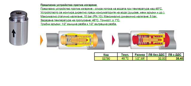

Това намерих аз, полезно е ако се слага при консумация на вода подгрявана от слънчев панел против изгаряне, но си мисля че водата в тръбите винаги е охладена докато доиде на чешмата/душа и невиждам вариант да се опари човек.
регулатор
