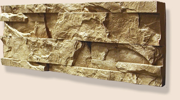

Значи има два доказани със сигурност начина за постигане на ефекта
на изкуствен камък.Единия начин е облицовъчни плочи от бетон/за вън-
шно и вътрешно приложение/ и другия е кофраж/както го правят в
Америка/ който имитира камъни.
Качеството идва от бетона/другите истории са бошлаф/ а дизайна идва
от специалните бои и химикали които правят имитацията перфектна.
Първата снимка илюстрира нашите търсения.

Те това е наша разработка

1 . не разбрах първата снимка е на модел, който искате да правите или на нещо, което вече правите - другите модели не са Made in BG, затова питам само за първия
2. Здравината идва наистина от бетона, но качеството на изкуственият камък зависи по-скоро от онова, което го оформя (и от този , който го е правил), защото външният вид е смисъла на продукта. За съжаление все повече в бранша модел се краде, вместо да се направи нов - по-лесно е и не изисква талант.
3. Освен плочи и кофражи има и други видове изкуствен камък.
Един от най-популярните от останалите неспоменати са щампованите стени и подове - всички аквапаркове, зоопаркове, подобни на ДИСНИУЪРЛД атракции и др., в които има изкуствени скали, са направени така. Въпреки че щамповането не може да доближи до детайлите на елементи, произведени чрез отливане, при добър вкус, опит, умения и не на поиследно място ЩАМПИ, могат да се постигнат отлични резултати - да не говорим че при оформяне на скали, водопади и тн. (елементи с по-голям обем) няма друг начин
Така че изкуственият камък за облицовка (защото има и други видове с други предназначения) е технология, която не се изчерпва с кофражи и плочи...
.. и още нещо - в Америка правят повече плочи - не кофражи - все пак там повечето къщи са дървени, а и най-голямата фирма за плочи изкуствен камък в света е пак там
