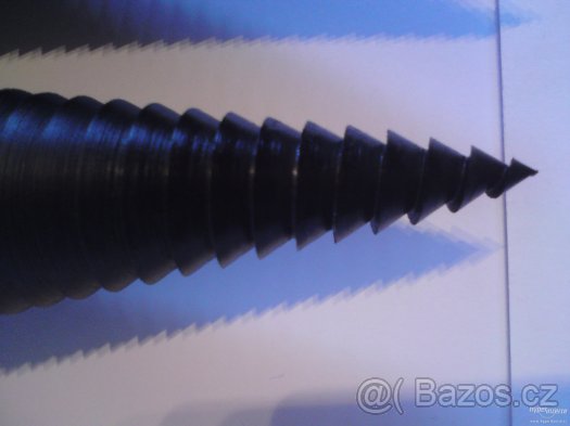

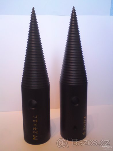

След пристигането на дървата, се оказа, че резбата на конуса не е направена добре, плитка е в началото и много полегнала, което води до невъзможност за започне да се навива винта. изисква много усилие за да започне да зацепва, и това става вече в по задна част на винта, и явно и това води и до заклинването. Ще разкалим конуса и ще му пренарежем нова резба. Свалил съм си снимки в реален размер на винтове.

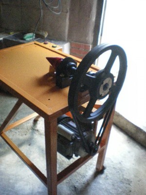

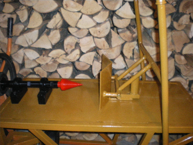

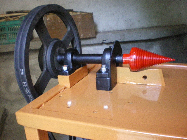

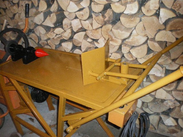

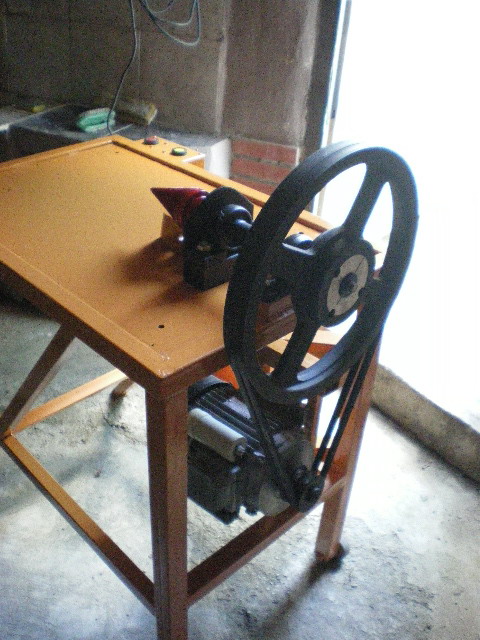

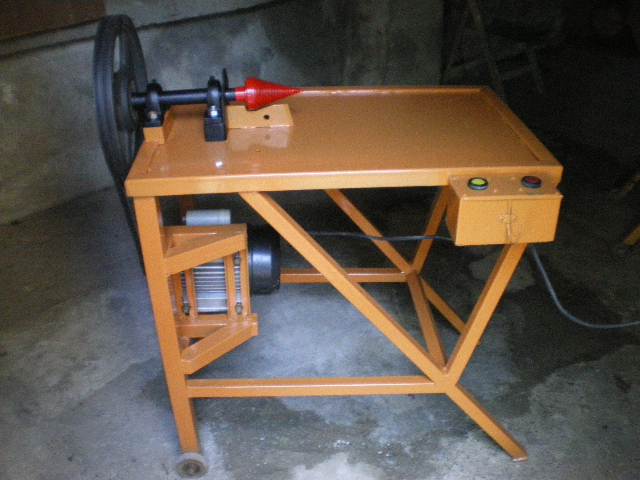

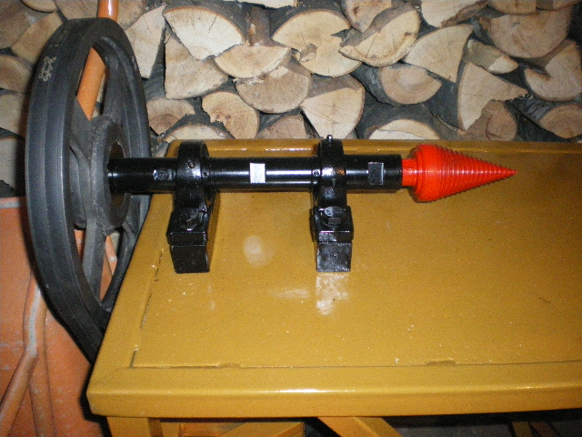

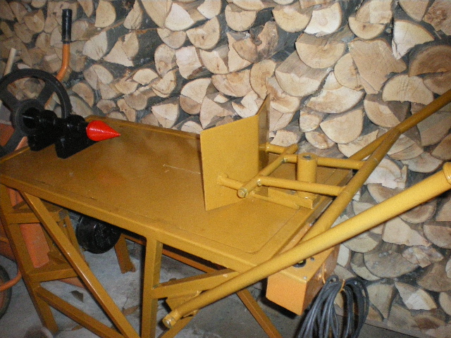

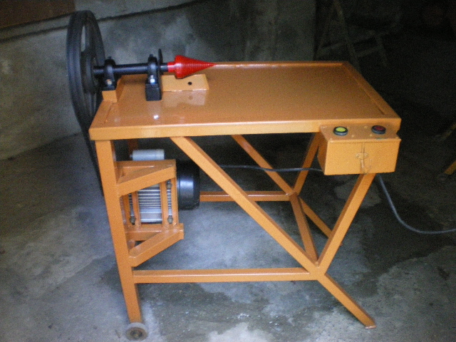

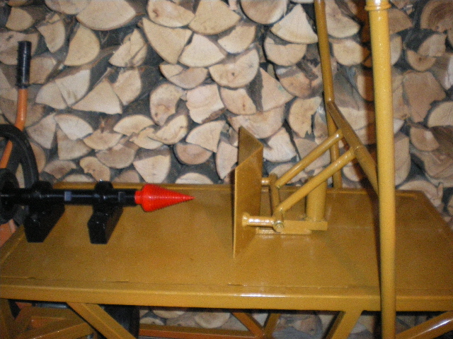

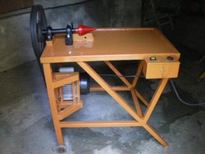

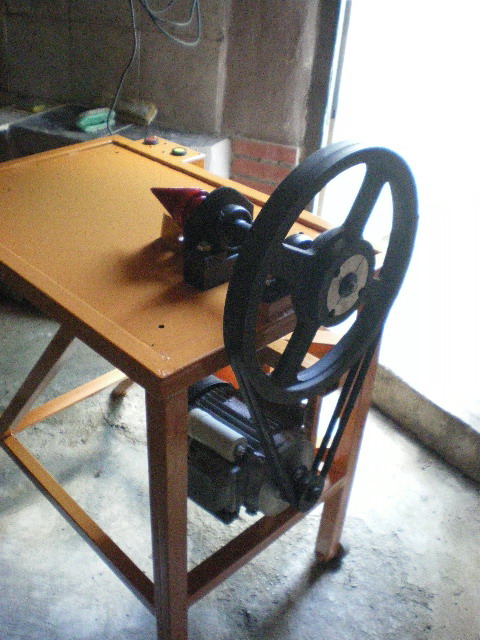

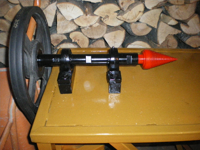

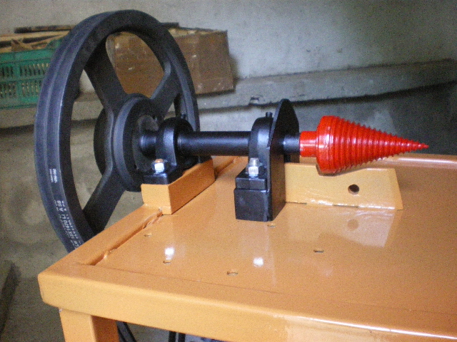

Здравейте. Виждам че темата е от преди няколко месеца но тъй като вече имам опит с въпросната машина искам да споделя моя опит. Цепенвто става бързо и лесно.По-бързо от която и да е хидравлична преса. 10 куб.бяха нацепени и наредени за 2 дни без много зор и без да се пипне брадва. Конуса както и цялата машина съм правил сам. Конуса е ф-70 мм.лява резба със стъпка 6 мм. Мотора е 2.2 кв,2650 об/мин но с ремъчните шайби е сведен на 600 0б.мин.Оказа се че мотора е слаб за по-големи и чепати кютуци и на няколко пъти спира. Другият недостатък е подаването с ръка.На няколко пъти дървото се завърташе и имам лош спомен,,,счупен пръст. Затова направих изменение на машината като монтирах подавач / ако може така да се нарече / и сега няма опасност от сакатлъци. На снимките е стария вариант и ако имате интерес ще пусна снимки и от новият,подобрен вариант. Колкото до конуса не виждам причина за закалка.След 10 куб.върха на конуса както и цялата резба не е мръднала. Дано съм бил в полза за някой от вас. Явор

iavor написа: ... Другият недостатък е подаването с ръка.На няколко пъти дървото се завърташе и имам лош спомен,,,счупен пръст. Затова направих изменение на машината като монтирах подавач / ако може така да се нарече / и сега няма опасност от сакатлъци. На снимките е стария вариант и ако имате интерес ще пусна снимки и от новият,подобрен вариант. ....Колега, от снимката забелязвам няколко недостатъка. Конуса ми се вижда малко къс на дължина. И е поставен много високо от плота - затова дървото се завърта. Моя конус отстои на около 5 мм от плато в най-дебелата си част. Стъпката е 8 мм. Двигателя, ако е монофазен 2,2 kW, е наистина слаб. Моя е трифазен, 2,5 kW, и 1450 об/мин. Оборотите на конуса са 500 об/мин. Подаването и аз съм го направил с лостов механизъм за по-лесно подаване. Конструкцията ти е подобна на моята.
Въпрос - предвидил ли си реверсиране при заклинване? Нещо ми убягва от снимките- мисля, че не си предвидил. И още един въпрос - колко е диаметъра на вала? Моя вал е с лагери 6209, и в най-дебелата част е 49 мм.
ПП. Непременно направи предпазител на ремъчната предавка.

Стефко написа:Съгласен съм с забележките колега. Предпазител за шайбата ще направя но след като сменя мотора с по-мощен.Същото се отнася и до реверса.При сегашния мотор няма смисъл.Даже днес се порових и видях че в Етро поле правят 3 кв.монофазни и ще проверя. Не знам номерата на лагерите но мога да кажа че леглата за лагерите е 35мм. Иначе е направена от ф 40 мм.Съгласен съм и затова че конуса ми е по-високо - 9см от върхана конуса до плота но мисля че сега с този механизъм за подаване нямам да имам проблеми.iavor написа: ... Другият недостатък е подаването с ръка.На няколко пъти дървото се завърташе и имам лош спомен,,,счупен пръст. Затова направих изменение на машината като монтирах подавач / ако може така да се нарече / и сега няма опасност от сакатлъци. На снимките е стария вариант и ако имате интерес ще пусна снимки и от новият,подобрен вариант. ....Колега, от снимката забелязвам няколко недостатъка. Конуса ми се вижда малко къс на дължина. И е поставен много високо от плота - затова дървото се завърта. Моя конус отстои на около 5 мм от плато в най-дебелата си част. Стъпката е 8 мм. Двигателя, ако е монофазен 2,2 kW, е наистина слаб. Моя е трифазен, 2,5 kW, и 1450 об/мин. Оборотите на конуса са 500 об/мин. Подаването и аз съм го направил с лостов механизъм за по-лесно подаване. Конструкцията ти е подобна на моята.
ПП. Непременно направи предпазител на ремъчната предавка.Пусни снимки и от подобрения вариант, интересно е.
