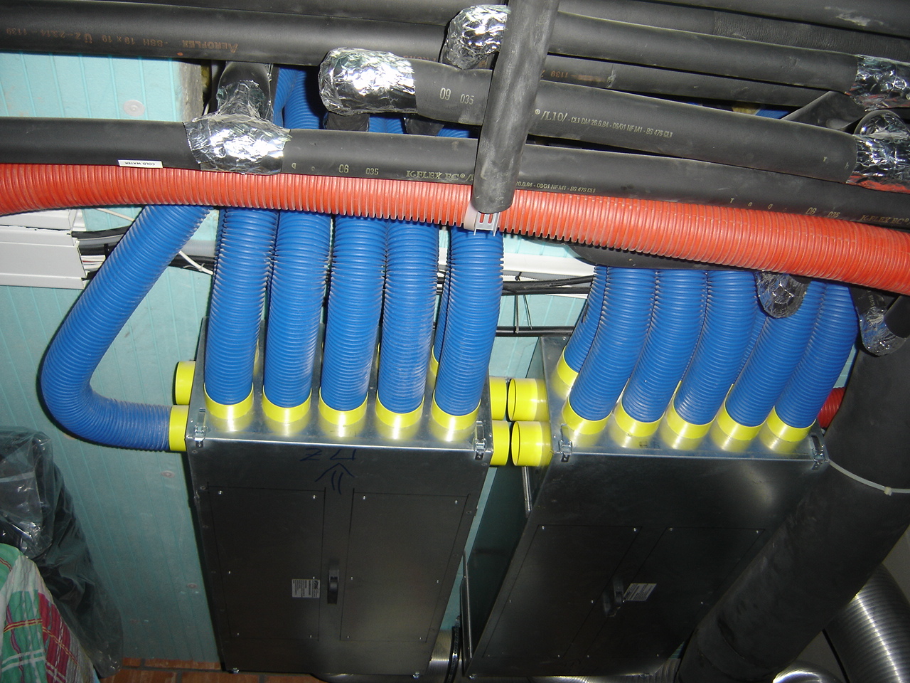

Един приятел наскоро ми изпрати снимка на въздухоразпределителя (ако така се казва) в изградена вентилационна система с рекуператор в къща. Гледам, че тръбите са PVC, тънки, вероятно и дълги - не ми се вярва много звук да дойде по едната и да се върне по другата.
NeoBoss - специалист
това си е професионална работа и кой знае колко пари излиза , аз говорих за практичната идея на @FMaster от втора страница . все пак говориме за направи си сам....
