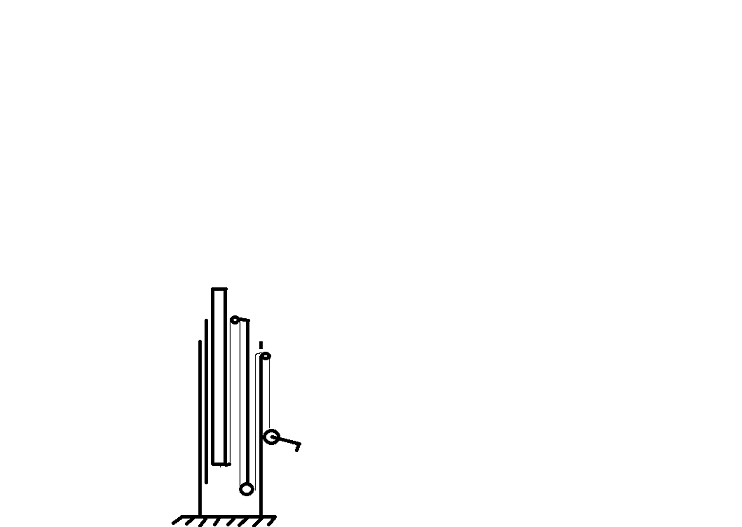

Здравейте прочетох темата, много ще ми е полезна но искам да направя повдигач на 3 степени трябва да направя таван на 3.5 метра. Как трябва да се изпълни механизма за да вдигне 3 стебла едно в друго с 1 лебедка, с две е ясно но с една не мога да го измисля. Ако някой има подробни схеми или снимки на механизми ще съм благодарен ако ги сподели!

Колега щом можеш да направиш с две стебла принципа за три е същият, само че вместо една ролка за въжето ще ти трябват три.

Проблема е в това че не се сещам как ще стане! :sad: Една схемичка няма да е излишна, а би била полезна и за други желаещи да се захванат с начинанието.

Колега, нямам време да чертая подробна схема, но ето ти една принципна съвсем елементарна. Дано да се ориентираш.
