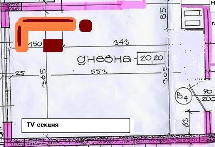

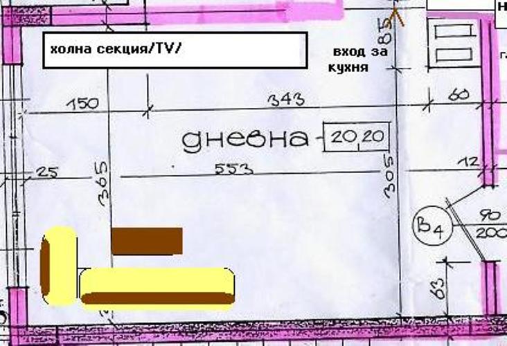

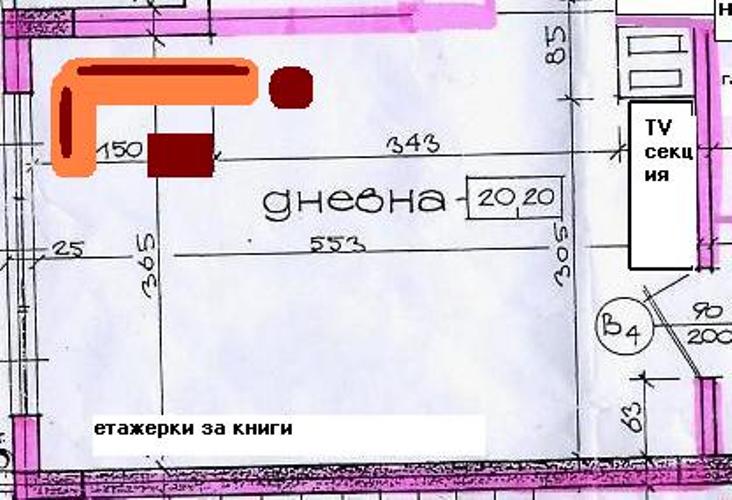

Бихте ли ми дали съвет кое е най-доброто разположение от 3 - те варианта на хола за да предвидим разположението на контактите.
asinka - специалист
Двоумях се между вариант 1 и 3, но се спирам на 1.Разликата между 2-те е, че в първият случай влизайки в стаята не се виждат седналите/легналите :-D на дивана .Да не забравяме и че зимата колкото и да е добре уплътнено навсякъде, пак в коридора е по-студено и ако вратата е точно срещу диванчето ще се почувства дискомфорт.

Знаеш ли, и ние в момента ремонтираме хол и разположението което сме намислили е много близо до вариант 1.Така хем телевизора е близичко, хем дивана е в удобен ъгъл.
И за да не стават грешки-това, което аз нарекох вариант 1 при теб се явява 3.JPG.

8180 - майстор
А " хранене" в този хол сега или в бъдеще може ле да се търси?
Ако да, ще трябва да е по-близо до кухнята и тогава снимка 1jpg., а телевизора по-в ъгъла до розореца, да може да се гледа и от масата за хранене.
Мисля, че рисунките не са в мащаб - холът изглежда огромен, а не е.
Прозорецът има ли евентуално врата към тераса?

2 рия варянт е кофти не иде виз аз бих избрал 3 тия вариянт вратата е срещо дивана но виздам 4е има ъгал да се надяваме 4е няма да ви духа :?

Не ти пречи да пуснеш контакти и на трите стени за да може след време ако решиш да правиш размествания да не дърпаш разклонители.Особенно на дългата стена поне 3 бр.

Вариант 1, определено.
Вариант 2 е приемлив единствено, ако имате огромна семейна библиотека - все пак стената е повече от 5м....не си струва телевизора да е сбутан на тясната стеничка

слагай контакти навсякъде - не се знае - аз поне така ще направя за стените с неясно предназначение
АЗ СЪМ ЗА ВАРИАНТ 1
2ката ми отпадна по следните причини :
1. ТВто е срещу прозореца = отражение от прозореца = негледане на ТВ през деня
2. Ако този ТВ има функция на семеен обединител е по-логично към ТВ да е насочена дългата част на дивана (освен ако някой не лежи на нея)
От 1 и 3 избрах 1 защото светлината ще е отляво, което е препоръчително за страните, в които се пише отляво надясно - в случай че ви се наложи да пишете на масичката
От друга страна заради вратата може би е по-добре вариант 3 - така че като прецените кое е по-важно може би ще ви е по-лесно да решите

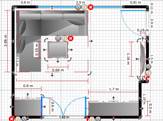

като избирам 1 може би не съм много обективен, защото в момента правя спалня (която ще е с ъглов диван и разположението на дивана спрямо ТВ, прозореца и вратата към стаята ще е като на 1
виж схемата - останалите мебели не са решени, но диванът и ТВ са сигурни, но пък аз имам двойна врата към стаята и диванът няма да остава в трета глуха
двоумя се, но все пак избирам 1
