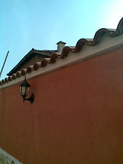

бих искал да попитам някои може ли да ми помогне с една ограда дето ми зе акъла , начи проблема се изразява в това че си имах една стара и полу паднала ограда и ре6их да си направа нова ,направих я (от 4-ки 25 см)измазах я дотук добре.И после се започна начи реших да слойа отгоре керемиди (грацките) но проблема е в това че аз искам да са наредени едностранно а не от 2 страни и капаци отгоре просто така ми харесва повече , но като ги реда така изглейда карсиво но пък като сипа вода отгоре подлизва по стената и става зарезил.Та някои може ли да ми каже как да си реша проблема.да мн кажете трибва ли задалжително шапка колко да е голяма какъв трябва да е наклона и т.н. Благодаря предварително

значи кереидата трябва да стърчи от едната страна с поне 5 см и от другата също, щом са от гръцките мисля че те бяха 40-43 см ако не се лъжа значи стената ако е от тухли четворки плюс мазилка е от двете страни ако съм разбрал правилно е към 26-27 см и стреха от единия край 6-7 см и ти остава поне 6-7 см да стърчи от стрехата и ти давав гаранция че няма да олива стената при положение че си дал подходящия наклон разбира се. желая ти успех ако има нещо ще помагам

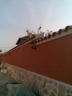

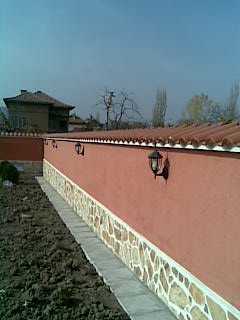

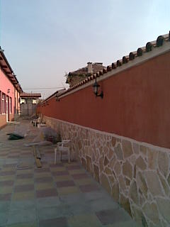

Утре ще ти пратя снимки на дувар с такива керемиди.
ppeettiioo
- Мнения: 120
Tук тухлите са широки 20 см. и мазилката е само от едната страна.Бетонния перваз също е от едната страна.
