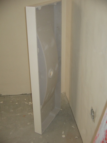

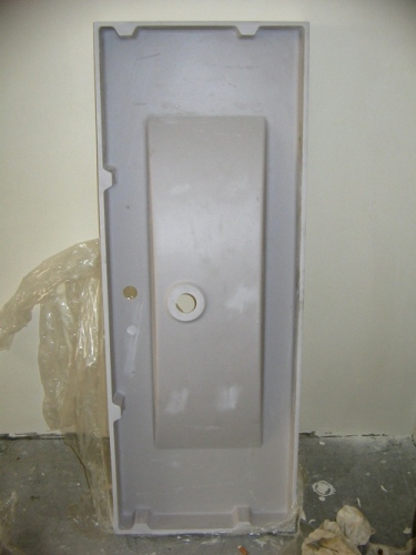

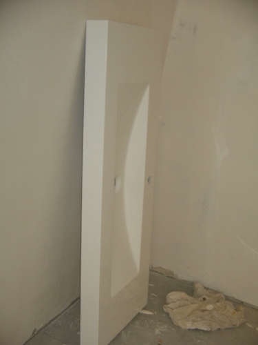

Моля помогнете за съвет как да си поставим мивката.Майстора, който ползваме не е поставял подобни мивки. Дали трябва с конзола или специални стойки. Мивката не може да се реже направена е от смола циментов прах http://mivki-bg.com/
Антония - специалист
Това е мивка за поставяне върху шкаф. Нашата в банята е подобна -- просто ляга върху шкафа, а не върху стойка. Продавачът не ви ли каза това?
FMaster - специалист

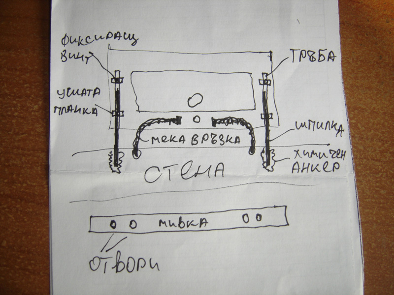

монтира се без проблеми ,но ВиК трябва да са изведени предварително на точните размери и да разпробиеш 4 отвора на мивката отзад 2 за тръбите които държат мивката и 2 за меките връзки за водата ,рледай тези за тръбите да са до плота за да легне почти плътно , слагаш планките и заливаш със епоксидна смола ,като изсъхне ,разпробиваш планкатас тръбата и навиваш резбица за винта без глава!
Взимаш химически анкер има ги в бриколаж и не само там,пробиваш ,слагаш дюбела,сместа се цъка с пистолет и вкарваш шпилката или арматура ,ХОРИЗОНТИРАШ С ПРАВ ЪГЪЛ ОТ ВСЯКЪДЕ ,стига да ти е и стената такава де!
Водопровода ,тябва да ти излиза и влиза на другите отвори ,гледай дължината на меката да е точна ! и си готов!
Нанизваш мивката ,фиксираш със силиконец към стената да не е твърда връзката ,винтиш 4те винта отдолу да не мърда ,бегаш до магазина кУпуваш един хромиран сифон "метален" и почваш да се чудиш кЪде да ме намериш да черпиш!
чертежа е такъв поради алкохолоснощен разпой!!! :lol:
схемичка

благодаря за отговора но мивката не може да се пробива.Така ни предупредиха
най-лесния вариянт е да се очертаят кухините на мивката върху някакъв плот и да се изреже плота, след което се залепва плота отдолната страна на мивката(в кухините) с полиоретан, но да е на едно ниво с борда, а самия плот се монтира елементарно с каквото и да е на стената, грозно и безмислено, НО евтино ... вие май т'ва гоните ... иначе досега да бе монтирана :lol: успех!
P.S. А ако ги залепите вече става и монтажната скица на колегата !
БАШ МАЙСТОР - специалист
педупреждавам те! ПРОБИВА СЕ! и се драска,да те предупредя да внимаваш с остри предмети и през време да пастираш ,като кола???

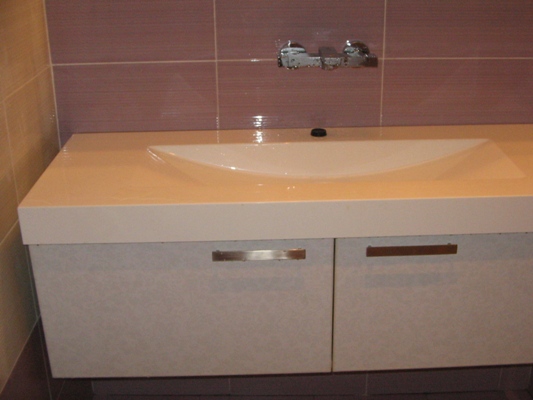

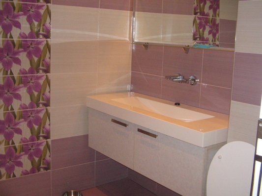

Ето как изглежда мивката
iolly_ - специалист
Много е красива банята ви ...и мивката е оригинална. Да си я ползвате със здраве.
iscreta - напреднал
радвам се че ви харесва
