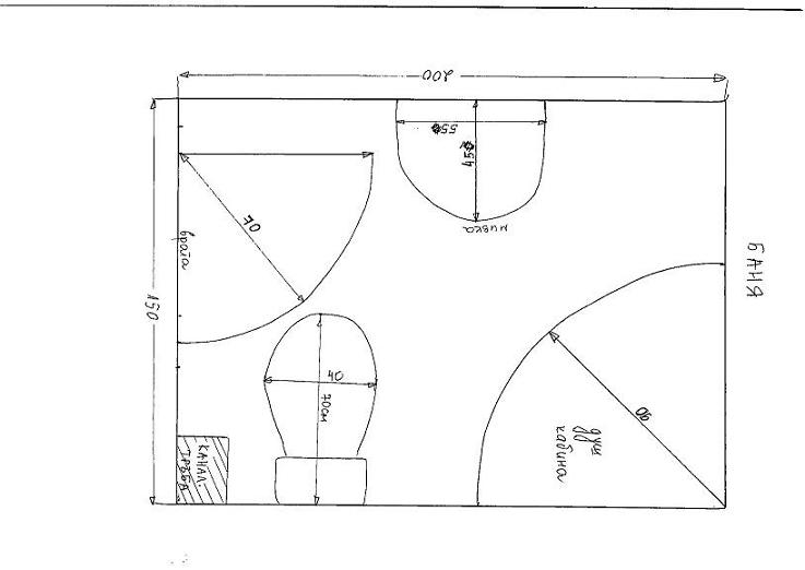

Бих те ли изказали мнение по тази моя идея за баня.Не съм специалист и се чудя в такова малко пространство 2м*1,5м как да си отделя място за къпане.По проект мивката си е по средата отдясно, но става много нагъчкано и нито мога да сложа душ-кабина,нито да отделя душово пространство с праг.Затова мисля да я преместя от лявата страна,както съм нарисувала.Рисунката сега я направих,старах се да е мащабирана.Според мене се получава,но добре е някой разбиращ да каже как му изглежда.Благодаря много!

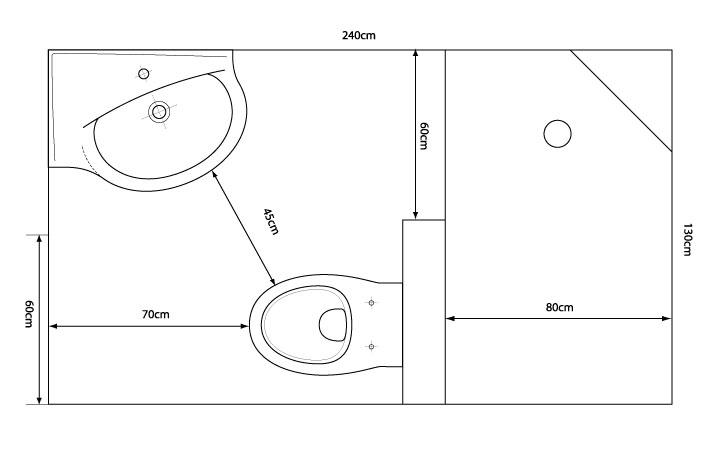

Ами като гледам при мен положението е горе долу същото. Купувай си списанийца CasaBrava ili CasaViva там квото беше. Разглеждай в интернет и т.н. Има много свежи идеи. Като краднеш по нещо от тук и там става работата. Виж аз как съм си решил проблема и ако има нещо питай. Почти съм я завършил банята и мисля че добре стана. Врата е плъзгаща, вградено казанче в стена от кнауф на височина около 1,30 и нагоре стъкло. Тъй като констуркцията на казанчето е за пред стена допълнително виках заварчик да ми изгради конструкция от стоманени кутии хванати с анкери за пода и стената. Отзад се обособява мястото за къпане. Може да се помисли и за поддушово корито или душ-кабина. Всичко зависи от средствата.
Ето виж това е 3Д проект http://www.napravisam.bg/forum/files/sss_904.jpg

Хубав ти е проекта,но твоята баня е подълга и по-тясна.На мене ми остават само 60 см за душово пространство ширина,а при тебе е 80 см.Затова си мисля,че в моя случай душ-кабина е по-добре.

Е аз ти давам пример само. Мисля че може да се помисли и да се направи нещо готино. При мен е по кофти че е по дълга и по тясна банята. Пък и ти нищо не казваш. Ново ли е, фиксирани ли са мивката и тоалетната сифона и т.н. Иначе проекта ти е добър само ако има възможност вратата да се отваря навън или да е плъзгаща.
gladiatormaximus - специалист
не изкам да се правя на голям разбирач, ама има ъглови мивки, които доста ще ти помогнат - не са супер удобни и най вероятно ще трябва да имаш и ъглово огледало, но така ще ти се освободи място в средата

Освен това ако на мивката батерията е комбинирана със телефонче, направо си решаваш проблема с ъглова мивка
Не знам защо искате душ кабина - според мен за душкабина банята трябва да е мноого по-голяма - душкабината е за големи бани и за маки хора също - аз съм 1.85 и ако имам душ кабина 80х80 няма да мога да се наведа вътре или ще счупя стуклото със задник

Мерси много за отзивчивоста!Като викна майстора ще го мислим и с него,защото и аз не съм в час кое може да се променя.За ново строителство става въпрос,сложени са тръбите,замазано е, но ще къртя и ще оправям доколкото е възможно.Вратата ще е хубаво наистина да се отваря навън,но не знам дали може да се променя сега.Дали ще мога нормално да сложа душ-кабина,без да се гъчкам ми беше проблема.На рисунката изглежда,че може,ама като не съм го виждала.
