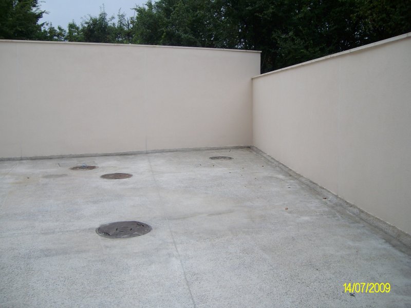

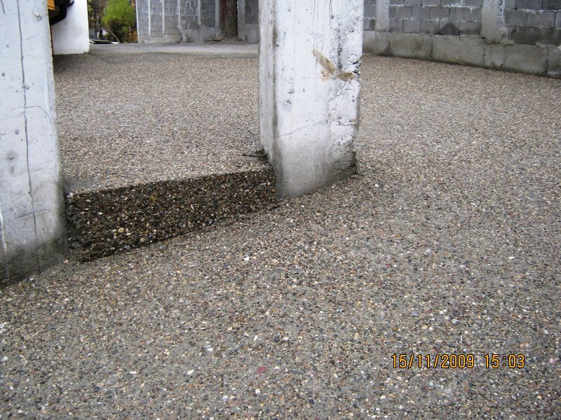

Здравейте!Мисля,че тук е мястото да разкажа за една нова настилка,която се нарича "поли бетон". В същността си представлява бетонова настилка с различна дебелина, която може и да е армирана.Повърхноста на бетона се обработва със специална химия и след приключване изглежда като много ситен калдъръм. В зависимост от това с какъв материал е направен бетона (речен или трошен камък) изглежда по различен начин. Особено е подхоодяща при направа на тротоари, паркови алеи и рампи. Възможна е и комбинация от павета или унипаваж като рамка и полета от поли бетон. Може да бъде оцветен изцяло или само повърхностно ако се търси цвят различен от сивото. Също така може да се прилага при вертикални бетонови елементи. Ето и няколко снимки:
ако имате въпроси,питайте.

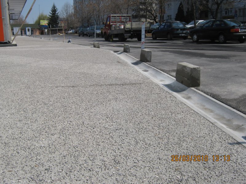

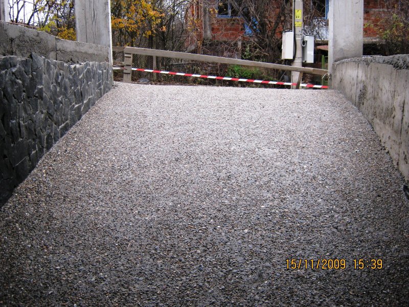

За снимките , ще се опитам да кача още и да ги направя по-големи. За повече информация - все още у нас е малкопозната технология, както шлайфаният бетон преди 10 години.За първи път я направихме в България преди три години, което означава две зими на нашият климат и се държи много добре. Не дефектира като шлайфаният бетон положен навън, защото освен химията чрез която се получава повърхностният пласт, бетона се обработва с грунд и след това с дълбокопроникващ импрегнатор с лак вътре което му придава и мокър ефект. Импрегнаторите го предпазват от солта която е по колите, когато се използва за рампи или паркинги. Може да се почиства и със снегопочистваща техника , защото след обработка отгоре остават върховете на камъчетата, които са достатъчно здрави за да не дефектират. А когато някое камъче падне отдолу се показва друго и така разликата не се усеща. Като цена на квадратен метър е с около 20% по - евтино от стандартна алея с третоарни плочи. Когато се използва оцветена смес се получават страхотни решения стига да се работи с фантазия. Относно цената : за настилка с дебелина 10 см. армирана с една мрежа ф 6 и изпълнена от бетон В 25 с фибри вътре и полиетиленово фолио отдолу - труд и материали излиза 29,50 лв/м2 без ДДС. За цветен бетон всичко зависи от цвета , защото сместта идва готова и оцветена в чували, после разбъркваш и наливаш. Цветният бетон се полага на пласт не по-малко от 5 см. дебелина, като е хубаво отдолу да има подложен бетон. Връзката между двата пласта става с лепило за нов-стар бетон. Ако ви интересува и друго , питайте.

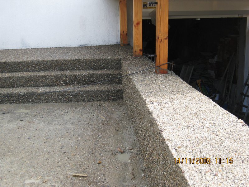

alekghe - специалист
Ето и новите снимки:
