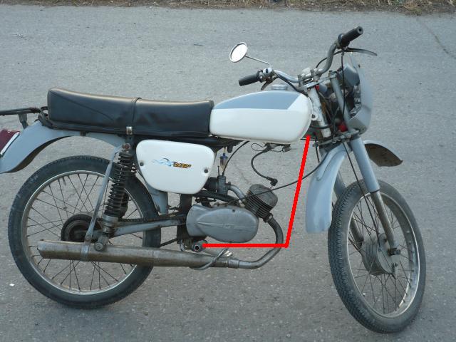

4. Ще ми се да огъна и заваря допълнителни тръби пред двигателя, като на тях да изместя стъпенките на водача (в оригиналната конструкция те са малко зад самия двигател, и са меко казано неудобни за някой по-дългокрак като мен). Тук въпросът ми е как може да се огънат тръби около 15-20 мм (предполагам ще е нужно да са поне 1.5-2 мм стена) в не особено прости форми, както и къде мога да ги занеса да ми ги заварят, тъй като аз самият нямам електрожен, а и съм достатъчно неопитен (да се чете - некадърен) заварчик. На снимката с червено съм нарисувал как би трябвало да застанат тези тръби:

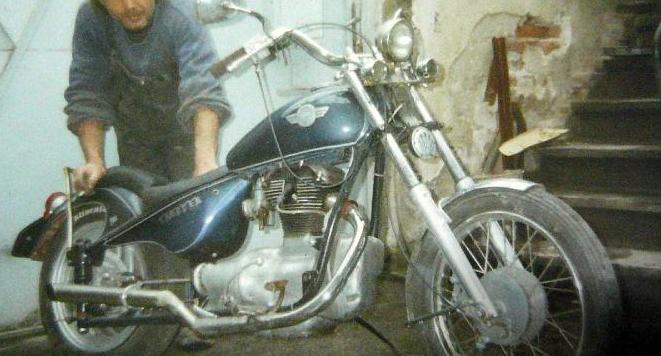

защо искаш да потрошиш грешни пари в такъв проект.Ако ти се занимава работи по четиритактови Аво или Урал стават добре и нося мнооооооого подобрения .И вървят добре Едното ми Аво наскоро го мярнах -продадох го 92 г Много мотоциклети съм въстановил ,но дори и през ум не ми е минавало да работя по балканче .По добре го реставрирай и си го запази-скоро ще изчезнат напълно и ще имаш уникат
С доста старание и работа става прекрасен чопър.Това е модела "турист"Жалко,че нямам подръка сними на моя мотор-беше сред най хубавите в България по онова време

Конкретно за балканчето от снимката ли говориш ,или за някое друго ?
Защото това на снимката изглежда е преправяно , много височко ми се вижда . И калниците му са рязани . При мен гумите са скрити в тях.
