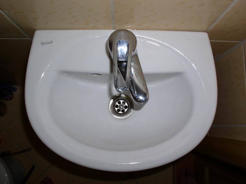

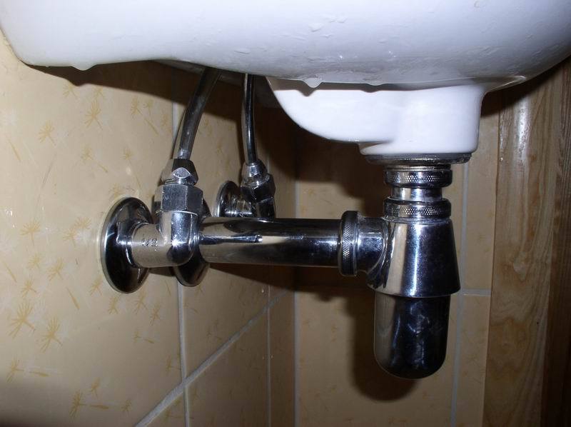

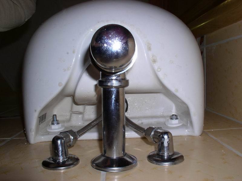

Много често ме питат как се монтира седящ смесител ето 2-3 снимки
крум - специалист
Хубаво е отдолу на изходите да се сложат кранчета.
Ivan_Kurtev - специалист
крум написа:
Неее... не е просто хубаво ...задължително е да се сложат кранчета, за последващо обслужване!!!

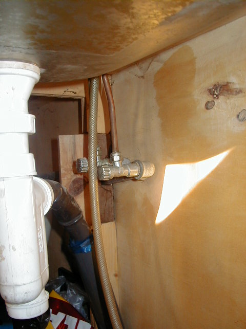

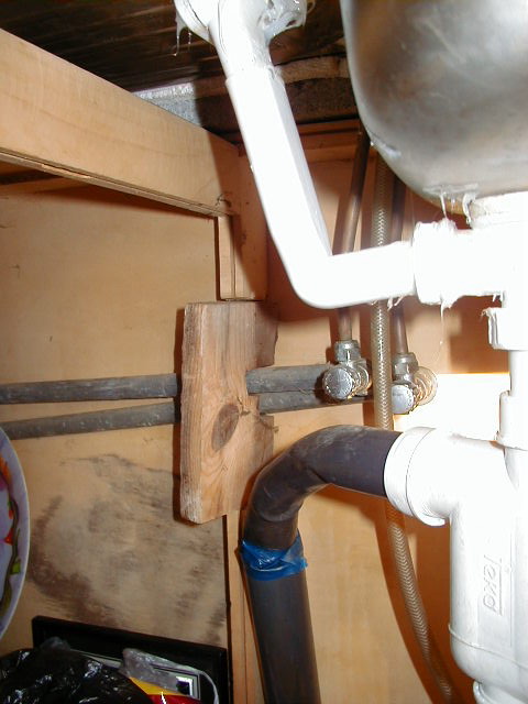

Ами ето ви снимка от кухненския ми шкаф в кухнята. Първо е много грозно и второ тези кранчета за 10 години не съм ги използвал нито веднъж. А на някои от вас да му се е случвало да ги завива за нещо ?
Стефан - майстор
Според мен, въобще не е гразно. Функционално е. Пък, нали е под мивката, какво ти пречат. Но, щом предизвикваш съдбата, очаквай в скоро време да ти потрябват. Тогава ще разбереш за какво са! :lol:
joro_kem - специалист
и кво ша стане ако си спреш водата от друг кран, а не от този, когато това се налага??? идеята на тези кранове е да регулират количеството преминаващ през тях вода, а не да улесняват евентуален ремонт.
masteradmin - майстор
е до сега не съм видял някои умишлено да си намалява налягането на чешмата
не съм съгласен с тезата за налягането. по-скоро тези кранове влияят на дебита. и според теб защо изобщо са там, ако не за регулиране?
Ами аз това се чудя сложил съм такива и в банята и в кухнята, но за 10 години никога не съм ги ползвал, просто всички ги приемат като даденост, но всъщност са почти излишни, а струват пари. Просто изказвам мнение.
