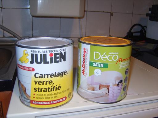

Подготовката и материалите са основни.Върху добре почистения фаянс се нанася специален грунд за фаянс.Закупен от Франция.Една кутия за 6 кв метра.Цена около 14 евро.След това се нанася боята. Същата я има и в нашите Monsieur Bricolage за около 14 лв.А цветовата комбинация я взех от тоалетната в едно френско кино.Цвета на оранжевите плочки в дейстителност е по-добър от този на снимката.
