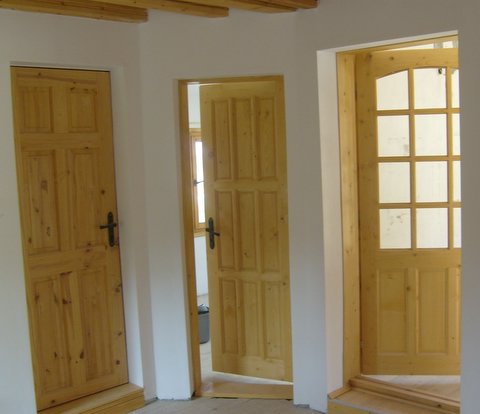

32О-340 лв с монтажа и обкова можеш да намериш.Ако си сръчен може и да си направиш прекрасна остъклена врата , като използваш една обикновенна и грозна плътна фазерна врата. за 80 лв Какъв цвят ще бъдат?.Преди година купувах от български чамови врати на 180 -220 лв -като им се "поприказва" малко и станаха съвсем прилични Ето ги доло на снимката

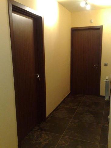

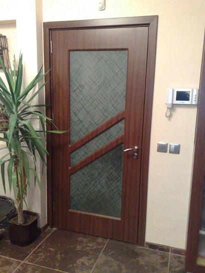

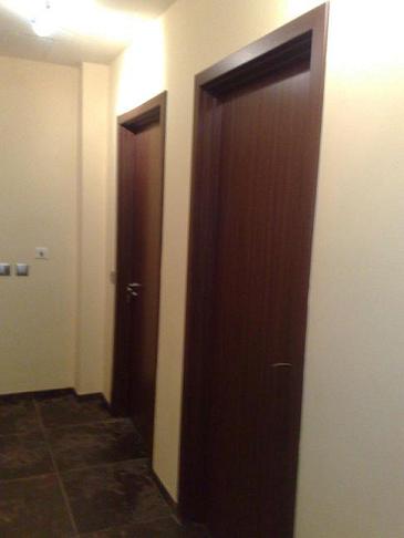

Поствам 2-3 снимки на китайските ми врати!И аз преди 1 година бях пред твойта дилема - китайски/български/немски.?!В стария ми дом бях инвестирал в български, естествен фурнир, хубав обков, качествени панти и т.н. (цена около 600 лв/бр.) За 7 години - никакви проблеми!
В новата ми къща ми се наложи да си купя над 10 врати??!!При горната цена....смятай. Та затова се спрях на китайски вариант на цена от прибл. 200 лв/бр. Резултата - приемлив външен вид, за 1 год. нямам проблеми с измятане, обков, брави и т.н, монтажа разбира се е от голямо значение....за мен компромиса си струваше, НО... им се дразня много щото знам, че са китайски и рано или късно ще ги сменя...)))))Както казваш - като се опаричим ще можем да мислим и да ги сменяме ако.....решим!
