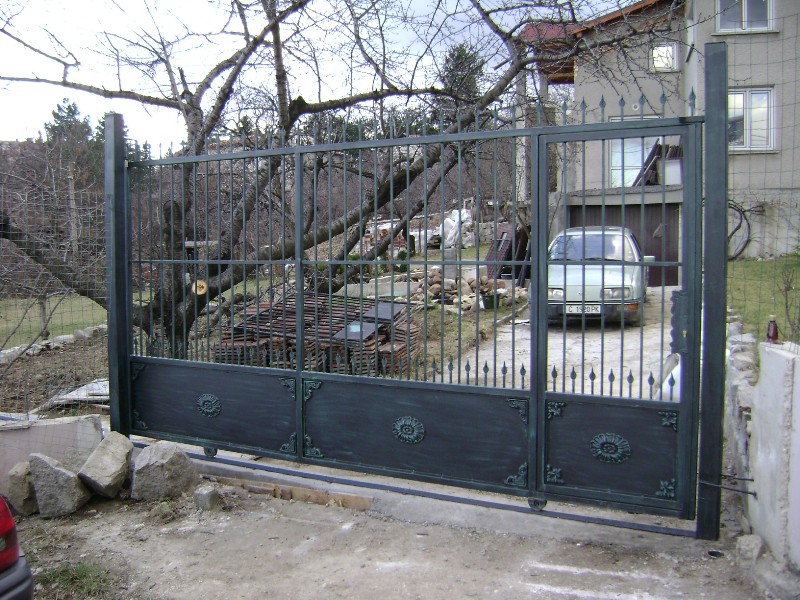

имам двойна дворна врата от тръби с две крила всяко от които е по 2м
имам място встрани от вратата за да я направя плъзгаща, но не знам дали да сложа П винкел за основа и как да я направя точно
дайте акъл
velsi - Почетен майстор
П-уайзена ще събира боклуци. По-добре сложи тръба и направи ролки по тръбата.
Lans Link - специалист
Здравей rockwall,
Най стабилно става с "П" уайзен,НО той трябва да се бетонира почти целия- широката му част да е наравно с бетона. След като дръпне отгоре се заварява фи 14 или 16 и всъщност върху него се движат ролките /колелетата/ на вратата.Същия ефект става и с винкел 30/30/5 - пак само винкела се вижда -около 2 см.Не събира боклук а и не пречи на колата.Единствения проблем с "П" уайзена е,че трябва да се изправи идеално /с чук/,преди да се бетонира.Пращам една снимка на плъзгаща врата - в случая ползвах винкел и стана доста добре.

всъщност може и с Г винкел който да сложа като триъгълник с върха нагоре, а на долната част да парна перпендикулярно арматури, които да влизат в бетона ... ТАКА СТАВА , НАЛИ ?
а защо да изправям винкела ? мисля че тези , които ги продават (новите) са си прави - все пак благодаря за съвета - ще внимавам

А защо трябва да заварявам желязо към върха на винкела, за да се движат колелата по него ? няма ли колелца с такъв профил че да се избегне това
Може би няма да е зле всъщност да има и желязо - така ръбът ще е скрит от него и ще е заоблен

какво държи вратата горе и когато е отворена напълно???
има ли някакъв водач и горе и встрани че много тъничка тази мрежа (моята и тя е подобна) ???
все някъде трябва да има нещо което да я води и крепи изправена - НАЙ-ДОБРЕ ми пусни още някоя снимка - ще се сетя като я видя

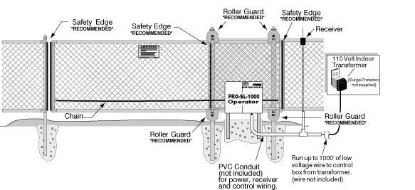

поразтършувах се и ето и аз да съм полезен на по-разбиращите - една врата с автоматично плъзгане
Е, моята няма да е толкова сложна - аз още не знам как да я направя, пък какво остава и да я механизирам
ТАКА ЧЕ ще чакам отговор как може да се закрепи вратата отгоре - встрани нямам плътна ограда за да опъна релси - имам бетонни колове за оградна мрежа
Самата врата е окачена на бетонни колони, но не знам какъв да е този водач, който ще държи вратата да не се накланя и криви в задния край при напълно отворено положение
