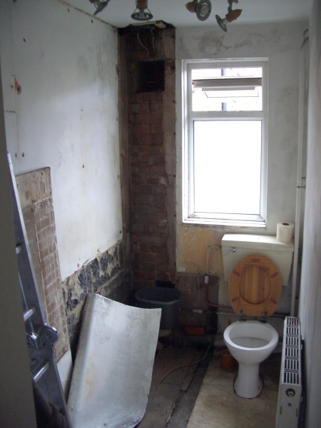

Мога да кажа , че чугуна е страшно нещо.
Последната баня, която правих имаше вана от 1973 година.
Ужас!
Всички чугунени вани съм разбивал с чук за 30 мин .
Тази ми взе здравето 4 часа с ъглошлайв, на 3 парчета и хайде надоло. Но ми се изсипа всичко, сигурно тежеше цяла около 200 кила.
Това е едно от парчетата, тежи около 70кила, ужас.
