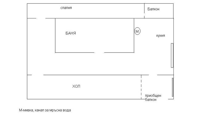

необходим ми е съвет как да извърша следното преустройство и дали е възможно. Апартамена ми е двуестаен (кухня, спалня и хол с приобщен балкон) дали ще е възможно да изнеса кухнята на приобщения балконкъм хола. Притесяват ме следните неща главно канала за мръсната вода. дал съм по-долу скица на апартамента.
Благодаря

Къде минават главните щрангове и най вече тръбата ф 110 за мръсния канал. :?
Rumen Iankov написа:
има 1 шранг и заедно тръбата за мръсния канал са в банята
Йорданов2 - специалист
Доколкото мога да ти разчета чертежа, нямаш голям проблем - каналът ще ти е около 3 метра и няма чупки по пътя си. Но малко ще пострада подът на банята при заустването.
