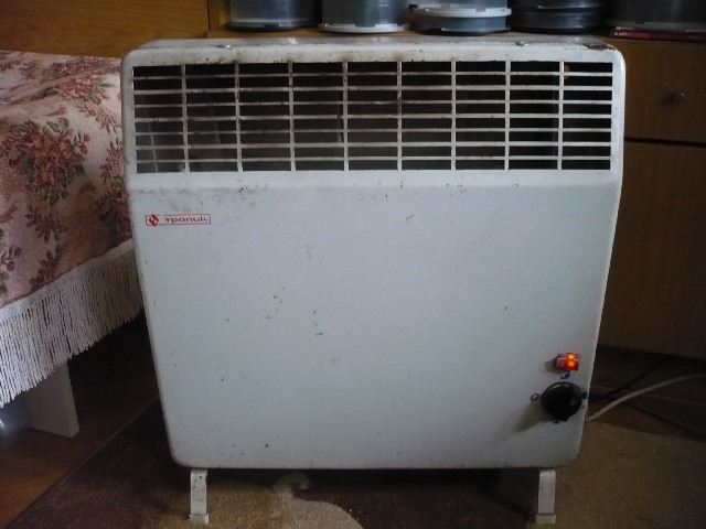

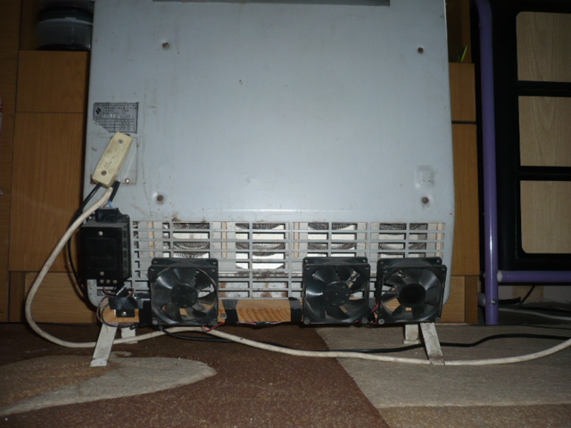

Синът ми монтира употребявани вентилатори от компютър на печка и принудително задвижи въздуха и се почуства затоплянето.Захранването е със звънчев трансформатор,токоизправител и ключ за включването и изключването им.

Супер, но за мен, основното предимство на тази печка е че е безшумна.
П.П. Имаме такава от ... от както се помня. Кога са измислени конвекторите а ?
И вътре е с дебела жица, която се нагрява, а не с тънки като новите.
Големия недостатък е че не е стабилна - лесно пада.
shotik - майстор
Всичко е вярно,но и на студ не му се седеше на сина ми,затова я направи така.
