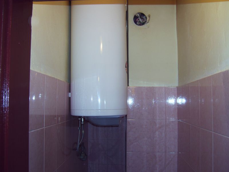

Имам ниша широка 40 см и дълбока 60 см. Искам там да вкарам бойлера, но трябва да бъде закрепен на страната, защото има тръби в задния край. Ще ги разгледам те дали могат да се махнат, но:
Какъв е варианта да пробия две дупки в стената /междинна тухлена/ като имам 40 см място само?

Направих снимка за по-ясно сега. Бойлера сега е монтиран изцяло извън нишата. Горе в нишата има тръба, която свързва вентилацията на банята, която е вляво с комина.
Вариант е да влезе 20 см в нишата до тръбата и близо до тавана. Долу вдясно на комина има отвор за водомера :) Така че не става да е ниско бойлера. Трябва да си е на тази височина горе-долу. Малко трудно ще влезе в нишата - както съм го снимал е паралелно горе-долу.
Положението е заварено :sad:
Вариант е за тавана наистина! Или от банята да ги дупча през цялата стена...
Други идеи?

Всъщност ако идеята е да се разшири помещението наистина трябва да се вкара бойлера в таэи ниша но ако просто искаш да го скриеш по-добре иэзидай малка стеничка от итонг и сложи една вратичка алуминиева дограма и ще го скриеш. :idea:

По-надолу не мога - вижда се малко - на 10 см по-надолу на дясната стена има дупка за водомера и не знам как ще стане достъпа иначе.
мислих да махна тръбите и да сложа два вентилатора - един от банята да духа тук и един да изкарва към комина ама и бойлера ще пречи малко, а и доста радикална идея ми се струва :lol:
