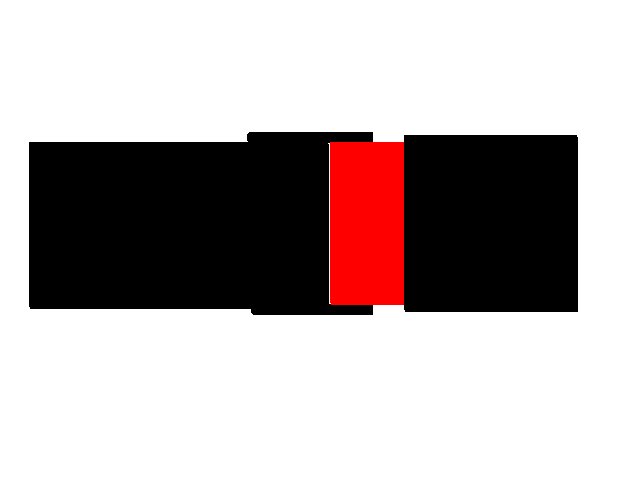

кутията ще е с винкел по ръбовете и дебела ламарина по страните + ребра от винкел КУТИЯ
въпросът по-скоро беше как да се затвори винкел към винкел и как да се уплътни
идеи за гумени уплътнения, които могат да се ползват за обличане на винкела
Стягането на страна към страна ще е доста силно, така че гумата ще уплътнява

rockwall - майстор
питането не е за конструкцията, а за уплътняването
ще има среща на винкел с винкел, както е на схемата
Търси се червеното уплътнение
въпросът е знаете ли за някакви стандартни гумени уплътнения (на ролка най-добре), които да могат да се сложат върху винкела, така че когато двата се срещнат и всичко това се стегне, да се получи водонепропусклива форма
Както си го предтавям трябва да е нещокато разцепен маркуч
Някой да знае дали PVC дограмите или автостъклата не ползват нещо подобно, което се продава на метри ???
Уплътнение за стъкло ще свърши работа - само да има такова
inspo - майстор
Аз си мисля един друг начин- заваряш две шини 2мм дебели на едната страница и набиваш помежду им плътна гума.
Сечението би трябвало да изглежда така :
velsi - Почетен майстор
Нещо подобно мислех да предложа и аз. Уплътненията за дограма влизат в тънки канали и не са подходящи. Автомобилните доколкото съм виждал също имат разни специфични профили. Мисля, че нищо от там няма да ти свърши работа.
