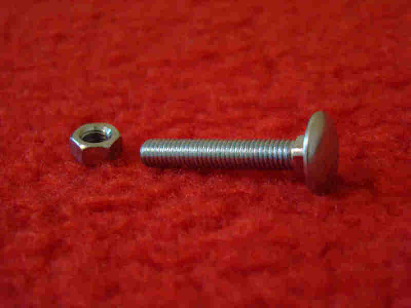

Фигура 5. Коларски болтове и съответните за тях гайки, служещи за закрепване на колелцата поставени в четирите ъгъла на поставката.
Прецених, че ъгловите колелца е добре да се монтират с болтове минаващи през цялата дебелина на плоскостта, за да се постиг

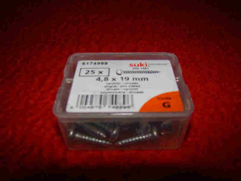

Фигура 4. Винтове за закрепване на средното колелце на поставката.
Прецених, че е добре крепежните елементи за монтаж на средното колелце да бъдат напълно скрити от горната страна на поставката, за да не повдигат чинийката на саксията, създавайки по този

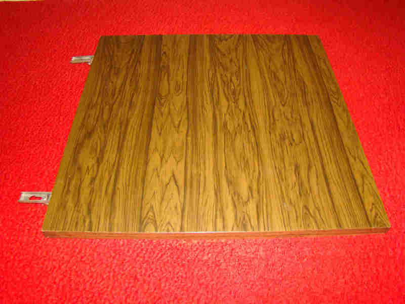

Фигура 1. Вратичка от стара секция, все още с всички арматури по нея.
Необходимо е предварително плоскостта да се почисти старателно с вода и/или специализирани препарати, за да се достигне нейния възможно най-добър външен вид.

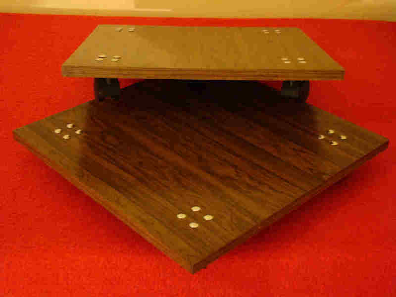

Фигура 9. Готовото изделие – евтина поставка на колелца за големи стайни растения.
Квадратните планки на колелцата разположени по ъглите на плоскостта са монтирани на разстояния 5 cm от двете най близки страни на плоскостта.

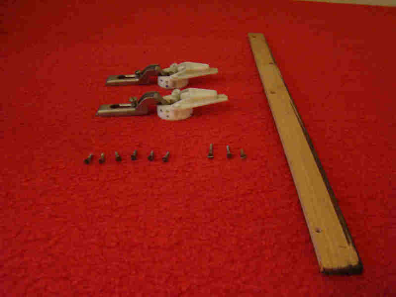

Фигура 7. Демонтираните от плоскостта ненужни за този проект аксесоари.
Предстои плоскостта отново да бъде почистена преди започване на монтажните работи.

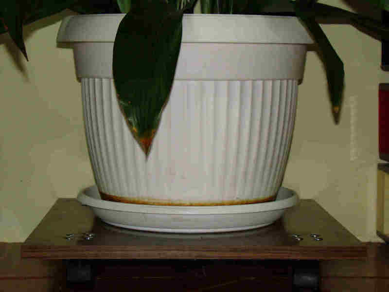

Фигура 13. Първата саксия е вече на мястото си.
Тук предстои единствено да бъде почистена отстрани саксията и може да се приеме, че работата е напълно завършена.

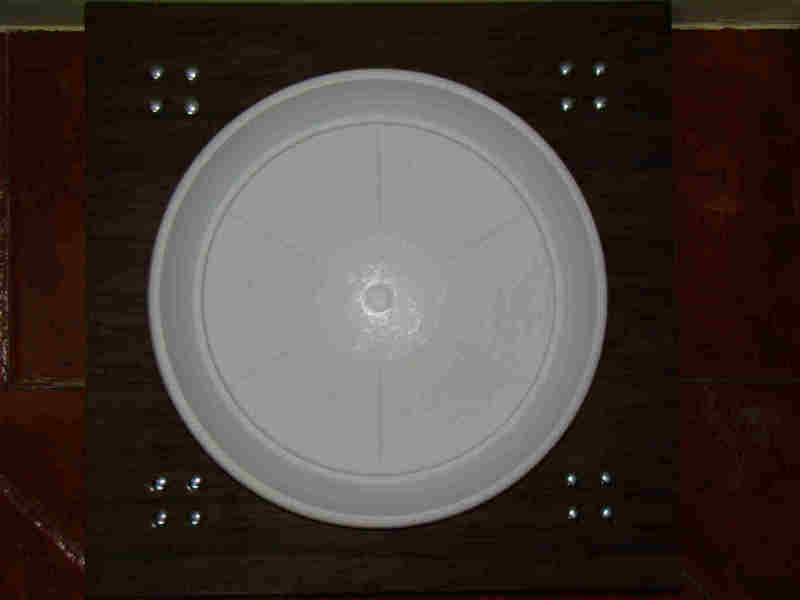

Фигура 12. Поставена е първата чинийка за саксия.
Добре се вижда как главите на коларските болтове не пречат на основата на чинийката, която е значително по-малка. На тази поставка може да се постави значително по-голяма саксия, което не би застрашило ней
Фигура 11. Ето още веднъж как изглеждат двете поставки за саксии.
Хубаво е, че фурнирът на плоскостите може да бъде подбран индивидуално според изискванията на всеки отделен потребител, както и според цветовото и стилово оформление на дома, за който са пр

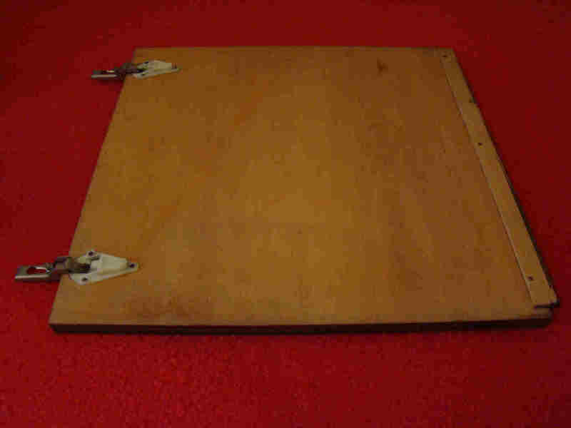

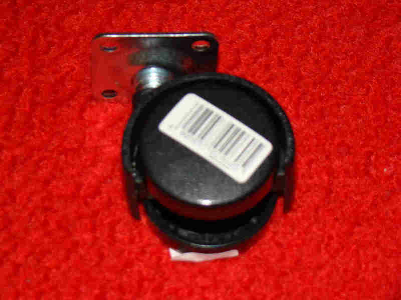

Фигура 2. Колелце без спирачка.
В поставката се използват три колелца от този вид – едно в средата и по едно в два от срещуположните ъгли. Единична цена 1,99 лева. Общо 5,97 лева.

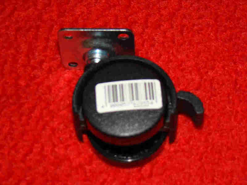

Фигура 3. Колелце със спирачка.
В поставката се използват две колелца от този вид –по едно в останалите два срещуположни ъгъла. Употребата на такива колелца се налага от факта, че тежките и притежаващи голяма инертност при преместване саксии, поставени на колелца могат много лесно при докосване от човек или домашен любимец да променят местоположението си в посока, в която вие не бихте желали. Единична цена 2,49 лева. Общо 4,98 лева.
Прецених, че е добре крепежните елементи за монтаж на средното колелце да бъдат напълно скрити от горната страна на поставката, за да не повдигат чинийката на саксията, създавайки по този начин условия за нейното напукване и/или счупване и за лошо укрепване на цялото растение върху поставката. Единична цена на опаковка 1,99 лева (количеството е достатъчно за две и половина поставки).
Прецених, че ъгловите колелца е добре да се монтират с болтове минаващи през цялата дебелина на плоскостта, за да се постигне по-добра устойчивост при усукване на конструкцията, което е неизбежно, особено при растения с по-голяма тежест. Освен това се предотвратява и нежеланото разбиване на плоскостта около монтажните отвори по време на експлоатацията. Цена за болтове за една поставка 1,50 лева.
Фигура 6. Изглед отдолу на плоскостта за подложката за саксии.
Предстои от плоскостта да бъдат премахнати пантите и летвата.

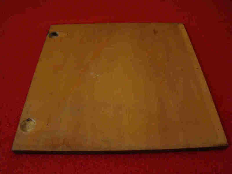

Фигура 8. Плоскостта преди почистването.
Старите отвори на местата на пантите и летвата могат да бъдат запълнени със смес от фини дървени стърготини и лепило за дърво, за да не се допуска проникването на влага.

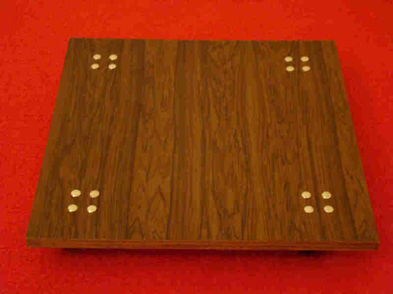

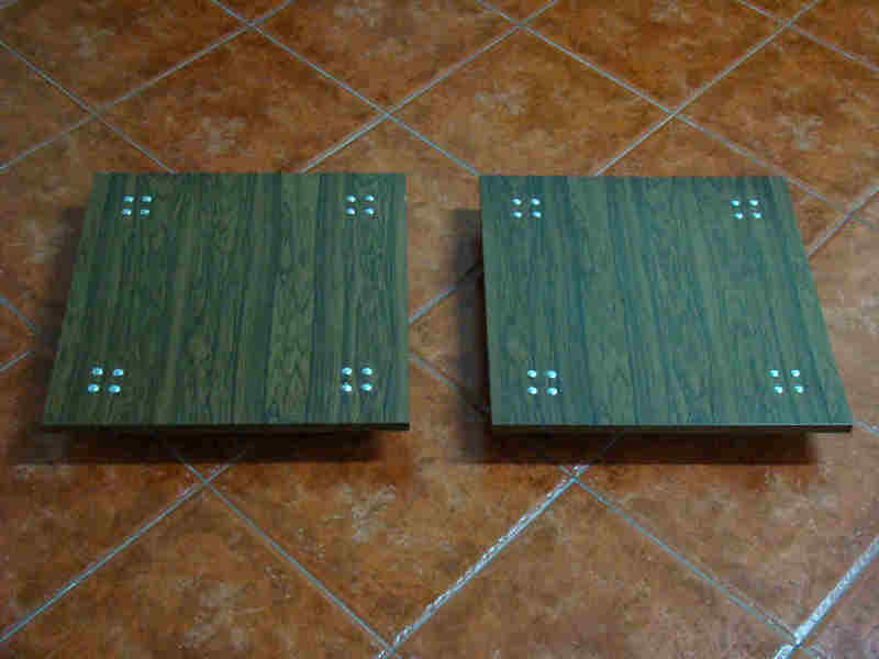

Хубаво е, че фурнирът на плоскостите може да бъде подбран индивидуално според изискванията на всеки отделен потребител, както и според цветовото и стилово оформление на дома, за който са предназначени.
Добре се вижда как главите на коларските болтове не пречат на основата на чинийката, която е значително по-малка. На тази поставка може да се постави значително по-голяма саксия, което не би застрашило нейната стабилност и цялост, благодарение на предварително избраното подходящо отстояние на колелцата от ъглите.
