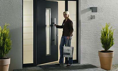

За входната врата имам идея изцяло да променя концепцията.
Мисля да слагам метална на "Hörmann" като тази от снимката или нещо подобно в кафяво та да не загрозявам много фасадата,че и без друго си имам проблеми със съкооператорите ...

torbalan - Дървен философ
метални щори от вън като датчиците на сота реагират още при отваряне на щорите...
каквото и да е друго - няма да ги забави и секунда... тая врата си е само излишен разход...
ще я отключат за същото време, за което ще отворят всяка друга врата...
