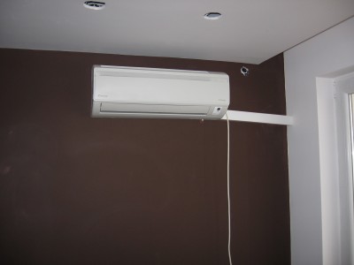

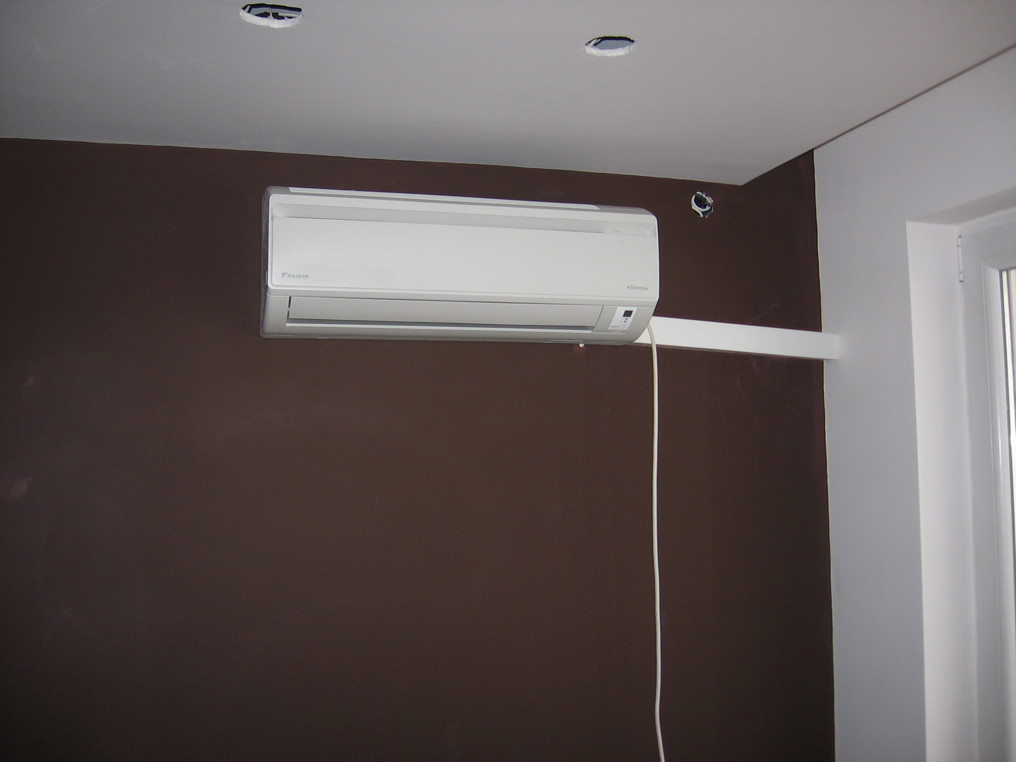

моля, дайте идея как да скрия тръбния сноп от климатика, който сега е скрит с канал-профил. Искам да може да се боядиса с боята на стената.
jekasus - майстор
Стената каква е? мазилка или гипскартон.
mirk - майстор
Ами боядисай го тоя канал, кво му се чудиш толкова.
bill47 - напреднал
Ако искаш да е с цвета на стената , може да потърсиш фолио с подходящ цвят и да го облепиш .
masterval - майстор
Като махнеш канала дали ще имаш дълбочина да натикаш снопа? Иначе няма промлем :)
valat111 - специалист
jeniarad написа:
Ако вълкът е скрит е от ловеца, а ловеца е сккрит от горския...кой кого крие?
Тани - модератор
jeniarad написа:
А като толкова искаш да криеш , защо не скри и захранващия кабел , а стърчи отвън?
Преди да боядисаш кабелния канал, надери го със ситна шкурка , за да му падне гланца и да не се олюпи боята после.
EDI - майстор
Боя или фолио, както казаха колегите е варианта според мен.Не крий тръбния път в стената, може да стане жална майка някой път по много причини.Освен това, гледам, че надали ще ти се кърти. :lol:
dundurma - специалист
а ако решиш да го вкопаваш,вкарай го в тръба фи50.така поне при евентуален фал-няма да къртиш.
masterval - майстор
Ако само искаш да го боядисаш, просто го облепи с хартиено тиксо и боядисвай върху него.
