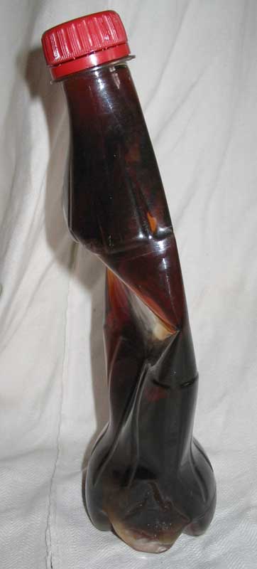

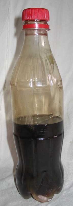

На всеки се е случвало да купи кутия с боя или лак и да не я използва цялата. След няколко месеца отново ти потрябва, но като отвориш кутията откриваш, че всичко е втвърдено и става само за боклука.
На мен също ми писна да изхвърлям кутии със скъпа боя и се сетих за съвета на един фотограф едно време, който ми казваше да съхранявам проявителя и фиксажа в пластмасови шишета, за да не се окисляват.
Идеята е, че като сложиш нещо в шишето, го стискаш, докато течността стигне до ръба и затваряш плътно капачката. Така вътре не остава въздух, съответно няма окисляване.
Опитах този номер с алкиден грунд и блажни бои и да, работи! Грунда си седи течен вече трета година в шишето и дори не се е сгъстил! Същото е и с яхтения лак.
Ето нагледно как съхранявам лак в бутилка от кока-кола.
Изображение Изображение

Хитро! На мене един приятел ми показа същия метод, само че за предпазване на големите бутилки с бира от изветряване!
valentin112 - специалист
Много хитро, но трябва да се слагат надписи...в някой момент да не се сбърка лака с бирата :lol:
