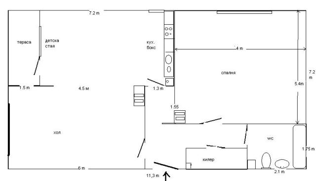

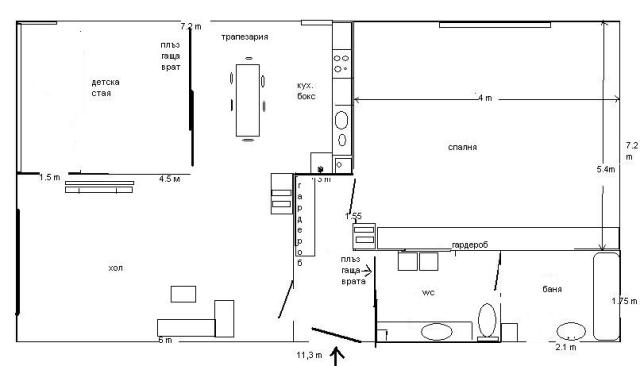

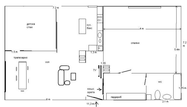

Искам да преустроя апартамента си в 3-стаен имам 2 решения и се колебя между двете.
apartament preustroistvo 2.JPG (20.91 KиБ) Видяна 6606 пъти
apartament preustroistvo 1.JPG (22.79 KиБ) Видяна 6606 пъти
apartament kakto e sega.JPG (17.93 KиБ) Видяна 6606 пъти

tommazzo - напреднал
А според мен е по-добре първото!
Palawnik - специалист
Не грешиш. Второто е по-добро според мен. Аз поне така си мисля. Може да греша
И все пак по ми до пада първото защото във второто трапезарията се пада малко далече от кухнята ! Пък и тоалетната е отделена от банята - т.е. ще остане суха когато някой се къпе.

Благодаря за съвета, само че сега разбрах че не мога да избия терасата защото блока няма още акт 16, иначе останалите преустроиства може да направя
klaris - напреднал
на пръв поглед, не ми се струва удачно детската стая да е "оградена" от хол и трапезария :?
iscreta написа:
Вариантите не са за препоръчване. На детската стая изобщо не и е там мястото. Тя би трябвало да е най-тихата и максимално отдалечена от "обществения" семеен живот.

и аз за това си помислих - търсете вариянт детската да е около спалнята
а и мащаба ако е верен ми се струва че е по-добре това дето сте го замислили за детска да стане спалня а голямата стая да е детска
за спалня не ви трябва нещо толкова голямо - двойно легло + шкафчета и гардероб да събере е достатъчно
