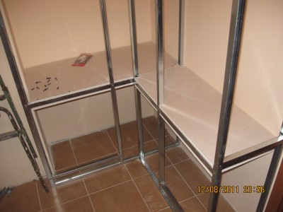

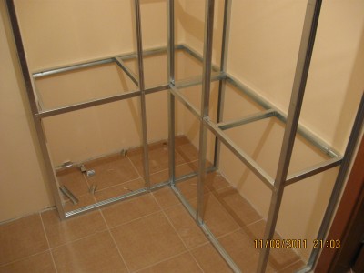

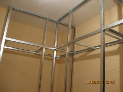

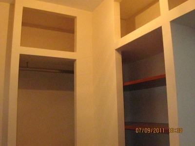

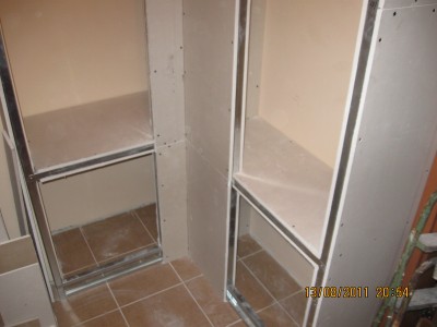

Здравейте, предлагам ви едно сравнително евтино решение за гардероб в коридора но и доста трудоемко:)
Височината на помещението е 2,55 м а като се разгъне гардероба е около 1,8 м на широчина и дълбочина около 40 см.
Равносметката е:
- 48 метра "П" профил - 3 см.
- 60 дюбела с винт общо в стените, пода и тавана;
- около 200 поп нита;
- 5 листа гипсокартон 2000 х 1200;
- около 400 винта за захващане на гипсокартона;
- фугираща лента - 30 метра;
- 5 кг. шпакловъчна смес за фугите;
- предпазен метален ъгъл - 12 бр. по 2,5м
- Стукопласт - 1 кг, за изглаждане след шпакловката;
- 5 кг. латекс - за целия коридор + оцветител;
- 4 рафта + закачалка;
Общо приблизително излезе: 250 лв.
