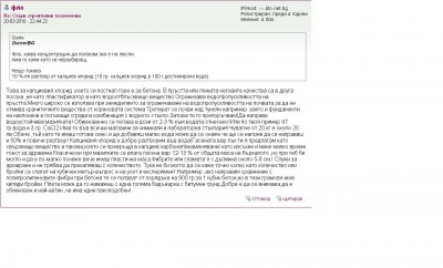

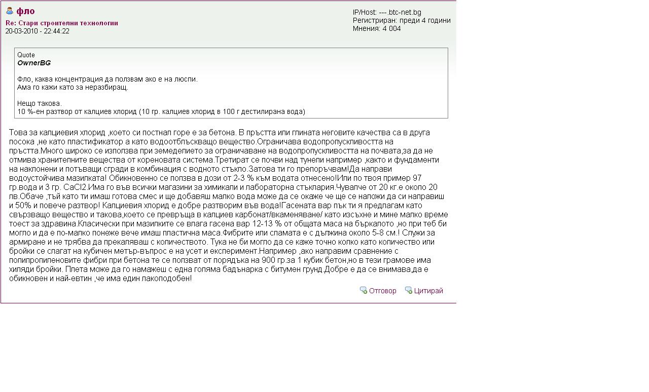

Благодаря за отговора, все още не съм решил как да го направя и нямам много време. В единна от темите Фло даваше препоръки да се прави с водно стъкло и калиев хлорид? Гледам че и Ленен безир се ползва за краен финиш и стягало пода, че дори със стирка се миело. Дано някой да правил така и да каже.
stivemaster - майстор
Ето ти мнението на ФЛО в един друг форум на същата тема ,жалко че в негово лице ,този форум загуби един от най изявените специалисти по бетона, които са писали тук.
